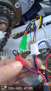

У катамарана сгорел контроллер... %-)
Был на 250вт   - на замену заказали на 500вт Должен приехать 19 сентября.
Смотрим на первое тестирование электро катамарана
РУТУБ КИНО   https://rutube.ru/video/ef36b86dbd3b463794dcb700bf3ca89d/
Тестируем опытный электро SUP- катамаран
ЮТУБ КИНО
<<Пришёл контроллер,я могу его как нибудь проверить в пункте выдачи?
Мильтиметром? >>
Не знаю как проверить. Внешний осмотр - не помят ли, не поцарапан ли...
<<Визуально контроллер хороший
Теперь главное правильно подключить... >>
Ну тут вроде всё понятно. Чёрные провода как правило "-" , а красный "+"
Задавайте вопросы- если что..
На силовых проводах установили автомобильные разъёмы на 32А , чтобы эти соединения не были очагами разогрева проводов.
В звуковом сообщении говорит, что подключил новый контроллер, но мотор не работает.
Да правильно - тут спутать полярность не страшно, просто мотор начнёт вращаться не в ту сторону  Верно желтый к желтому синий к синему.
Двойной можно и перепутать эти провода на замыкание для включения электросистемы. Но лучше в цвет.
Двойной разьём включения вижу неаккуратно вставили пластмассовый хвостик папы не вошёл в маму. Там видимо по этому перекосились штыри.
Двойной провод включение который идёт от контроллера СИНИЙ КРАСНЫЙ ПРОСТО ЗАМКНИТЕ ЕГО КОНТАКТЫ ПРОВОЛОЧКОЙ вы его таким образом включите что бы про это соединение не думать.  И начните разбираться с тройным соединение которое идёт на электрогаз  там красный тонкий провод плюс - чёрный минус третий провод управления. И посмотрите горит ли огонёк на электрогазе.
Вы замкнули правильно на контроллере и он должен включиться и подать питание в систему.
<< Увы нет питания>>
<<Может коннтролер не исправный>>
Скорее неисправен электрогаз - возможно сгорел датчик холла в электрогазе...ОХ...
<< Акум работает>>
<<Но звука при включения нет>>
Как проверить работу электрогаза:
При включенной системе померейте напряжение тройного разьёма красный-чёрный -зелёный.  У красного и зелёного провода должно быть около 5в.
Далее чёрный щуп вольтметра остаётся на чёрном проводе а красный щуп цепляете за зелёный провод - должно быть около нуля.
При этом подключении начинаете давить на рычаг электрогаза вольтметр должен отозваться ростом напряжения. при полном нажатии электрогаза напряжение должно увеличиться примерно 5вольт или чуть меньше.
Как проверить:
Отсоедините тройные провода, идущие от электрогаза КРАСНЫЙ ЧЁРНЫЙ ЗЕЛЁНЫЙ
соедините провода на контроллере КРАСНЫЙ С СИНИЙ  ( только не красный с чёрным ОСТОРОЖНО )  - мотор у вас сразу заработает на максимальных оборотах как буд то вы нажали полностью на электрогаз.
Если мотор так заработает значит всё исправно кроме узла связанного с электрогазом. Либо электрогаз сгорел либо коротят провода которые к нему идут - спеклись.
Если такое включение будет не очень резким - можно вместо этой черной перемычки поставить временный переключатель и вывести его на руль. И пока лето ещё теплиться так и кататься.  Направили катамаран в нужном направление,  сели, приготовились и включили тумблер и сразу поедите на максимуме... А электрогаз заказать. Ох...
<< Попробую замкнуть, главное чтобы винт закрутился, а то возможно и контроллер 🙂>>
Не понятная история.
Никак не запустить электромотор.
Уже и напрямую, минуя контроллер, подключились к мотору...
Молчит гад... 😞
Сгорел получается...
