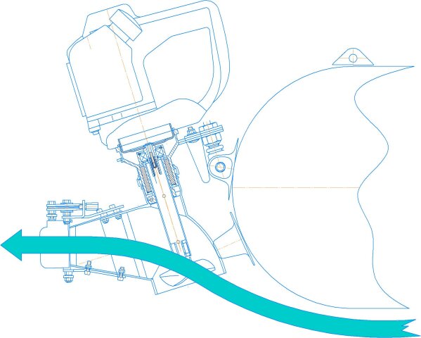

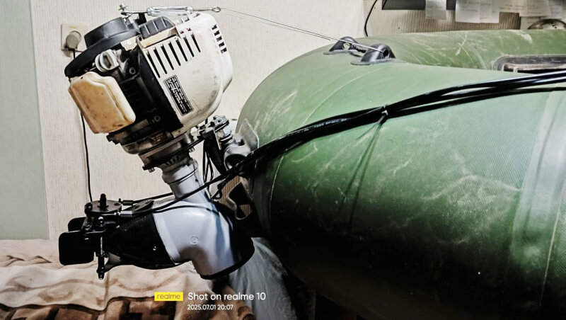

Закончены последние регулировки модифицированного водомёта.
Теперь отверстие забора воды наклонено навстречу потоку из под днища.
Раньше, когда труба забора стояла вертикально к потоку, за передней его стенкой образовывалось разряжение ,что оказывало сопротивление всасыванию.
Теперь же даже если плыть только на вёслах, вода сама начнёт проталкиваться в водовод .
И там же под наклоном находится и импеллер, который подхватить набегающий поток и по водоводу, согнутому уже не под резким прямым углом, а по более плавному тупому, подаст его на спрямляющие лопатки, уменьшающие турбулентность...
Вот видно, как водомёт наклонён по сравнению с предыдущей версией, а сопло по прежнему горизонтально :
Объёмный габарит, за счёт наклона стал меньше , компактнее...

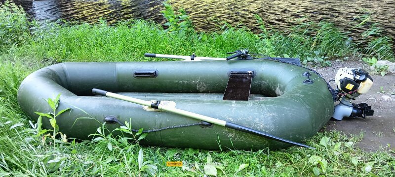

-- Водомёт в сборе  и джойстиком без двигателя -3.9кг
--Лодка с рюкзаком, вёслами и одной банкой - 18.4кг
--Двигатель весит 3.1кг
--Мопед с приводом, но без двигателя -14.9
Итого, полностью оснащённая АМФИБИЯ весит:
40.3 кг  Ну - это рекорд !!!
По суше 40км.ч.
По воде...???

Плавал вчера удачно.
Всё хорошо - красиво, удобно, легко, быстросъёмно, компактно, ...но....
Эффект амфибии яркий и впечатляющий, а вот режим плавания скучноват...
Месяц труда принёс прибавку к скорости ...ну..в лучшем случае 2км.ч.
Уже не эпизодически, а стабильно прибор показывает 4км.ч. в периоды затишья.
Против ветра 2 или 3км.ч.
По ветру аш целых 5км.ч.
Греблей можно достичь похожих результатов, но быстро приходит усталость.

Испытания показали интересные резервы по модернизации.
На счёт повышения скорости иллюзий нет,  ну максимум можно выжать ещё 1 км.ч. и получить 5км.ч.
Раньше водомёт стоял вертикально и плотно прижат к корпусу лодки - руление створками посредством джойстика.
Створки и джойстик имеют вес соизмеримый с самим водомётом.  И много непростых деталей и сборка.
Но модернизированный водомёт теперь стоит под наклоном и он прижат к лодке только круглым водоводом , двигатель стал на расстоянии и может традиционно поворачиваться на оси уключины в целях руления .
Если рубеж скорости не преодолим, то можно этот недостаток компенсировать гипер компактностью, лёгкостью и простотой.
Вернуться к румпелю и избавиться от тяжелого намордника створок и джойстика.
В принципе все маршруты по рекам выбираются по течению, а не против  и поскольку речь о земноводной амфибии [b]возврат против течения не актуален ...
[/b]
Течение в среднем это 3км.ч приплюсуется к 5-и амфибии вот и вполне приличные 8км.ч. мы получим на воде и 40км.ч. по суше.
А вот винту придётся грести против течения при возвращении на базу...
