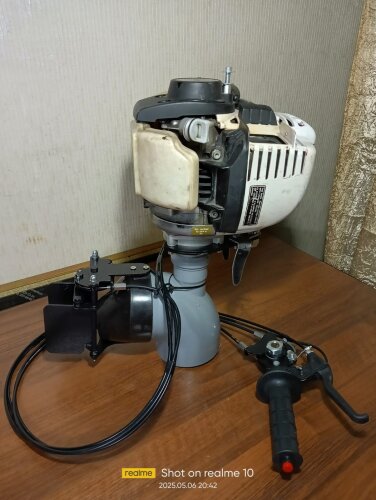

М Велосипедист 0 Опубликовано 6 мая Жалоба Поделиться Опубликовано 6 мая НПО Велокомета Подвесной лодочный мотор водомёт с дистанционным управлением подвергся модернизации - теперь устанавливается на лодку за минуту. Установка заключается в одевании на оси и шплинтовании... проще и быстрее уже никак... !!! Всё готово к тестированию на воде...ждём потепления... Ссылка на сообщение Поделиться на другие сайты
М Велосипедист 0 Опубликовано 13 мая Жалоба Поделиться Опубликовано 13 мая НПО Велокомета Сегодня успешно провёл испытание - всё идеально и как задумано...но скорость маловата 5км.ч. навивает скуку... Надо что то-то придумать - поджать струю, сделать её не турбулентной, а ламинарной, уменьшить зазоры в водоводе... А крепление мотора совсем упростилось даже шплинтовать не пришлось - штырь и отверстие - 5 секунд Ссылка на сообщение Поделиться на другие сайты

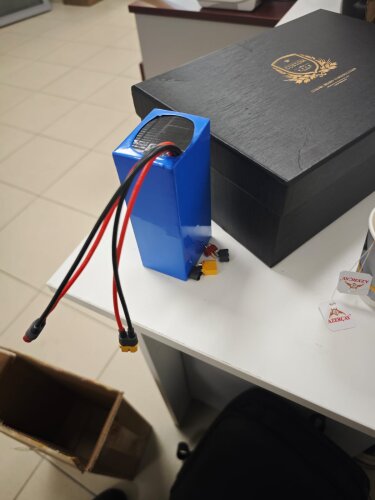

М Велосипедист 0 Опубликовано 14 мая Жалоба Поделиться Опубликовано 14 мая НПО Велокомета Ура аккумулятор на 24в 10ач у меня в руках... Сейчас подпаяю зарядку и начнём тестировать. Вот такой маленький и аккуратный: Ссылка на сообщение Поделиться на другие сайты

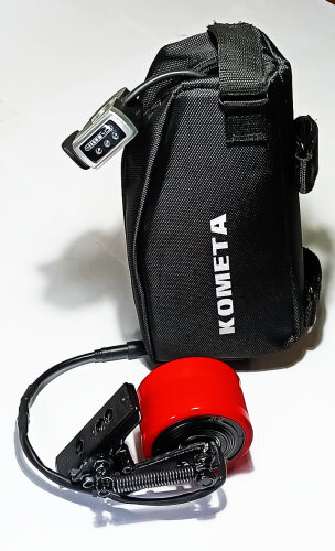

М Велосипедист 0 Опубликовано 14 мая Жалоба Поделиться Опубликовано 14 мая НПО Велокомета Собрал электрику для питания фрикциона с мотором от скетборда 24в и получил несколько неожиданный результат. - привод стал бесшумным - воющий звук исчез - проехал пять километров, пол пути скорость зашкаливала за 26км.ч. потом снизилась до 23км.ч. не ожидал такой резвости на 24в - очень уверено и динамично едет по сухому, но при наезде даже и не на лужу, а просто на сырое место тяга моментально исчезала - тоже этого не ожидал...( но думаю тут нужно поработать с пружиной и точкой подвеса ) - мото опять разогрелся и откровенно горячий, но руке хоть и больно, но терпеть можно , но температура явно ниже чем при 36в. - там в плоть до ожога...( тоже не ожидал , думал мотор совсем греться не будет) - контроллер и аккумулятор чуть тёплые... Теперь систему надо погонять на дальность и на сырость с новой пружиной. Ссылка на сообщение Поделиться на другие сайты
М Велосипедист 0 Опубликовано 15 мая Жалоба Поделиться Опубликовано 15 мая НПО Велокомета Исчертил весь свой микрорайон он плоский но много светофоров и потом ещё подул несильный ветерок. Помним, что на борту провокационные 24В. 10А.ч. !!! --Моторчик отключился на 21,19км. --Максималка 27км.ч. --Примерно до 15-го километра шел уверенно не менее 25км.ч. --далее перешел на уверенные 20км.ч. ну и где-то --на 20-ом километре колебался от 20-до 17км.ч. и стал чутко реагировать даже на небольшой ветерок и подъёмчики...однажды даже сверкнули 16км.ч. --Температурный показатель в конце пробега оказался тем же, что и вчера после 5км. контроллер и акб тёплые, а мотор горячий - рука терпит, но больно... --Луж и сырость сегодня не встретил с ними буду разбираться отдельно... Аккумулятор отключился на напряжении 22в, после переподключения не ожил, отключился надёжно (может сгорел...? поставил на зарядку ток вроде берёт... 😄 ) Померил тестером 25,8 в. %-) Ещё странность зарядное устройство, когда полностью зарядит аккумулятор, вопреки ожиданию не отключается по этому на ночь включать опасаюсь... Кому-то не нравился яркий цвет моторчика - так он предсказуемо почернел и стал ещё более незаметным. Ссылка на сообщение Поделиться на другие сайты

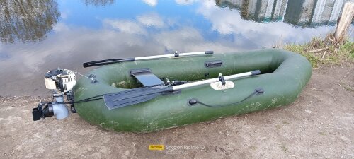

М Велосипедист 0 Опубликовано 15 мая Жалоба Поделиться Опубликовано 15 мая НПО Велокомета Мой мотовелосипед с мотором доставил меня и двухместную лодку к берегу канала. Надул лодку, снял мотор c мопеда и установил его на лодку вместе с водомётом и мопедом и поплыл - на берегу ничего не оставил. Поплавал, собрал всё обратно и и всё вместе со мной на мопеде увёз домой... На вёслах лодка идёт 2км.ч. На моторе 5км.ч. По дороге 40км.ч. ( но с лодкой на борту безопаснее 25км.ч ) Смотрим: РУТУБ КИНО: https://rutube.ru/video/95bb3229f5d77514d1072ee488583988/?r=wd Ссылка на сообщение Поделиться на другие сайты

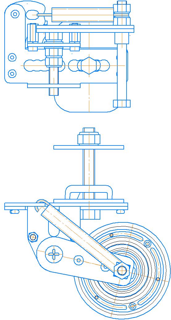

М Велосипедист 0 Опубликовано 22 мая Жалоба Поделиться Опубликовано 22 мая НПО Велокомета Подправили чертежи с учётом тестирования и вот что получилось. Теперь привод можно установить на большинство велосипедов и не обязательно с площадкой для подножки. Общий вид: Ссылка на сообщение Поделиться на другие сайты
