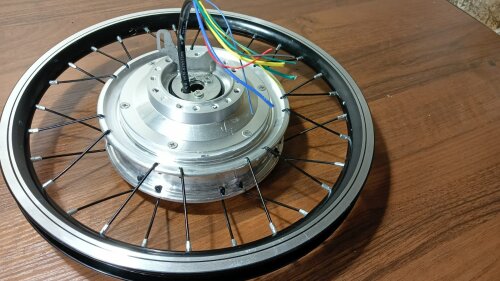

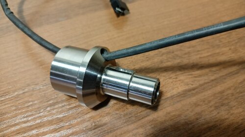

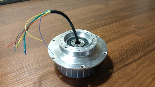

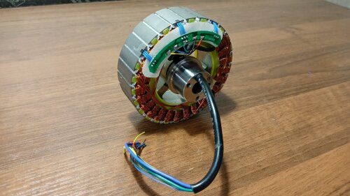

Точим центральную ось моторколеса, которая будет держать на себе оба подшипника мотора , роторные обмотки через шпонку и пропустит через своё тело 8-жильный кабель...
Вставляем её в ротор вместо  родной оси.
Силовые  и провода от датчиков пропускаем через кривое отверстие оси.
В ось заложена шпонка.

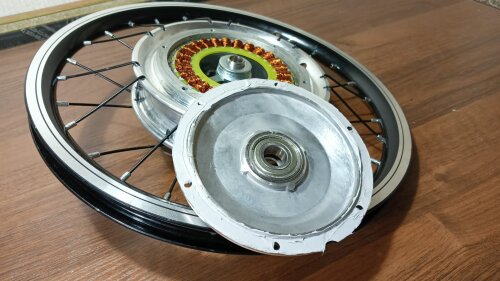

По скользящей посадке одеваем на ось подшипникодержатель с крышкой, подшипником и сальником - сальник смазываем маслом.
Крышку промазываем серым герметиком.

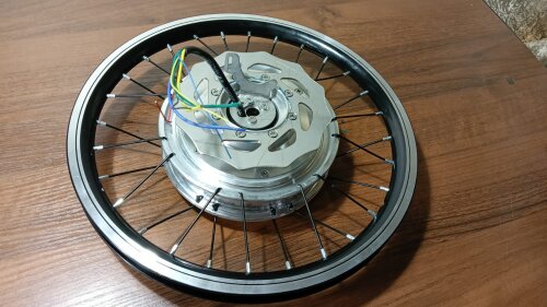

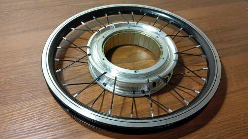

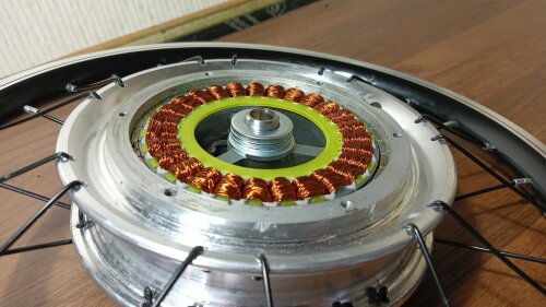

Теперь берём, заранее оспицованный ротор, уникальными спицами ГНУТЫМИ...
Велокомета

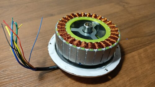

Статор вставили в ротор на шести винтах в потай  М4х12

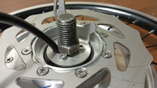

Установили вилку удерживающую статор от вращения  с тремя дистанционными винтами , которыми можно регулировать положение тормозного диска относительно тормозного суппорта.
Тормозной диск на восьми винтах М4Х12 с синим фиксатором резьбы.
Велокомета

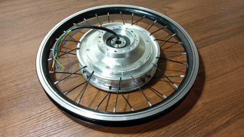

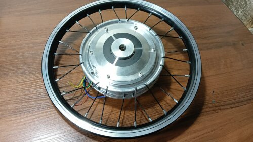

С внешней стороны мотора на вал одели пять дистанционных шайб, которые выберут осевой люфт.
Теперь герметик и на внешнюю крышку.
Закрыли - шесть винтов М4Х12 синий фиксатор.
 Велокомета
Новая модификация фрикционного электропривода для велосипеда Стрида обоих диаметров 16" -18"  пошла в серию :

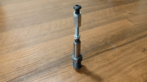

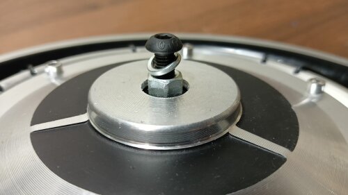

Ну и последнее:  болт, который крепит моторколесо к велосипеду/ Он не простой формы.
Когда снимаем с велосипеда родное колесо, оголяется вот такая ось с торцевым резьбовым отверстием.
После того когда на ось одето наше моторколесо закручивается вот такой болт с шестигранником, винтом и тремя гровер шайбами.
Велокомета
Ось велосипеда упирается в головки винтов с шайбами - винты с шайбами регулируют точное осевое положение моторколеса - это важно для работы тормоза переднего колеса Стриды.
Моторколесо крепится на велосипеде Стрида единственным болтом М6 с гроверами.
Затягивается рожковым или торцевым ключом на 10мм
Чёрный винт с гровером - это для крепления на этом болту магнита, который будет фиксировать велосипед в сложенном состоянии.

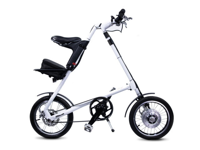

И вот получился такой вот красавец электровелосипед Стрида.
Дорабатывать велосипед не пришлось - всё обошлось простой заменой родного колеса на электрическое.

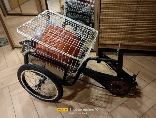

Вилочки у трайка слабенькие и что бы мотор их не разворотил изготовим усиливающий дропаут.
Из стальной полосы 25х4
Пронзили насквозь осью гироскутерный моторчик, подготовили набор гнутых спиц, насверлили отверстий в корпусе мотора.

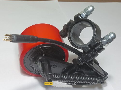

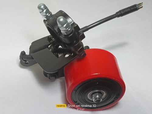

Приступаем наконец к установке и тестированию под кареточного фрикциона - на велосипед с колёсами 26"
