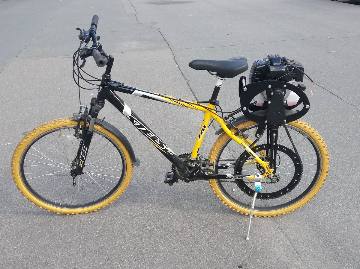

Велосипедист 0 Опубликовано 5 сентября, 2021 Жалоба Поделиться Опубликовано 5 сентября, 2021 Ну вот и нашлось место в жизни для цепного привода. Жёсткие зимние условия эксплуатация на короткие расстояния недалеко от ремонтной базы. КУРЬЕР - новая разработка цепного привода для установки на велосипед. Кометами заинтересовались городские курьеры и закупают их как скоростной, лёгкий, всепогодный ,транспорт, с лёгким педальным ходом... Но для зимнего налипающего снега , ременной привод проигрывает цепному и решили пойти на встречу просьбам курьеров создать цепной привод. Вот в таких условия порой приходится работать Комете: Вот так выглядит уже третий вариант проекта, на основе обыта четырёх созданных в металле концептах. [URL=http://vfl.ru/fotos/0289e9f235711487.html][IMG]http://images.vfl.ru/ii/1630572364/0289e9f2/35711487_m.jpg[/IMG][/URL] Ссылка на сообщение Поделиться на другие сайты
test 0 Опубликовано 5 сентября, 2021 Жалоба Поделиться Опубликовано 5 сентября, 2021 А в чём отличия от ЦЫПЫ ?? Думаю, у курьерского велосипеда должен быть развитый багажник с невероятно полезной функциональностью и уникальной конструкции ?? Ссылка на сообщение Поделиться на другие сайты
Велосипедист 0 Опубликовано 5 сентября, 2021 Автор Жалоба Поделиться Опубликовано 5 сентября, 2021 Вот. 13 минут назад, test сказал: А в чём отличия от ЦЫПЫ ?? 1 Комплект максимально унифицирован с деталями серийной ременной Кометы, у клиента появилась возможность доработать свой ранее купленный ременной привод до цепного. 2 Комплект может комплектоваться звёздами и цепями под два стандарта Китайский и Российский : шаг 12.7 ролик Ф 7,75 и шаг 12.7 ролик Ф 8, 51 3 Три диаметра звёздочек на 10 на 68 и на 87 зубьев Ссылка на сообщение Поделиться на другие сайты
Велосипедист 0 Опубликовано 5 сентября, 2021 Автор Жалоба Поделиться Опубликовано 5 сентября, 2021 45 минут назад, test сказал: Думаю, у курьерского велосипеда должен быть развитый багажник с невероятно полезной функциональностью и уникальной конструкции ?? Ох...не успел преподнести как изюминку !!! Новая конструкция привода позволяет использовать серийный багажник но уже в двух конфигурациях. В стандартном штатном виде: Тот же багажник перебрать в виде обширной высокой стойки, поддерживающей короб курьера, который он держит на плечах. Ссылка на сообщение Поделиться на другие сайты
Велосипедист 0 Опубликовано 5 сентября, 2021 Автор Жалоба Поделиться Опубликовано 5 сентября, 2021 Провели уже первые испытания и выяснилось что цепь очень стабильна поперечной балтанки нет , бой ведомого шкива не значительный. Решили отказаться от балансирной системы натяжных роликов и перейти к классическому одному подпружиненному на корпус мотопривода. Пружина штатная кометовская. Фривил отсутствует, педальный ход более чем удовлетворительный... Ссылка на сообщение Поделиться на другие сайты

Greyhand 0 Опубликовано 5 сентября, 2021 Жалоба Поделиться Опубликовано 5 сентября, 2021 На короткие расстояния и ненадежные. Какие преимущества перед велосипедом? Кроме денег на сосиску конструктору? Ссылка на сообщение Поделиться на другие сайты
test 0 Опубликовано 5 сентября, 2021 Жалоба Поделиться Опубликовано 5 сентября, 2021 7 часов назад, Велосипедист сказал: Комплект максимально унифицирован с деталями серийной ременной Кометы, у клиента появилась возможность доработать свой ранее купленный ременной привод до цепного. Это МОНТАНА !!!! Клоны много лет поклонялись цепям.... кто клонам поверил, может отслюнявить денег и перейти с божественного ремня на цепь )) 7 часов назад, Велосипедист сказал: Новая конструкция привода позволяет использовать серийный багажник но уже в двух конфигурациях. Смотрю бак откручивать не стали и мотор пониже не опустили? А почему так? Точно ли не хотите поставить бензобак сбоку? Ссылка на сообщение Поделиться на другие сайты

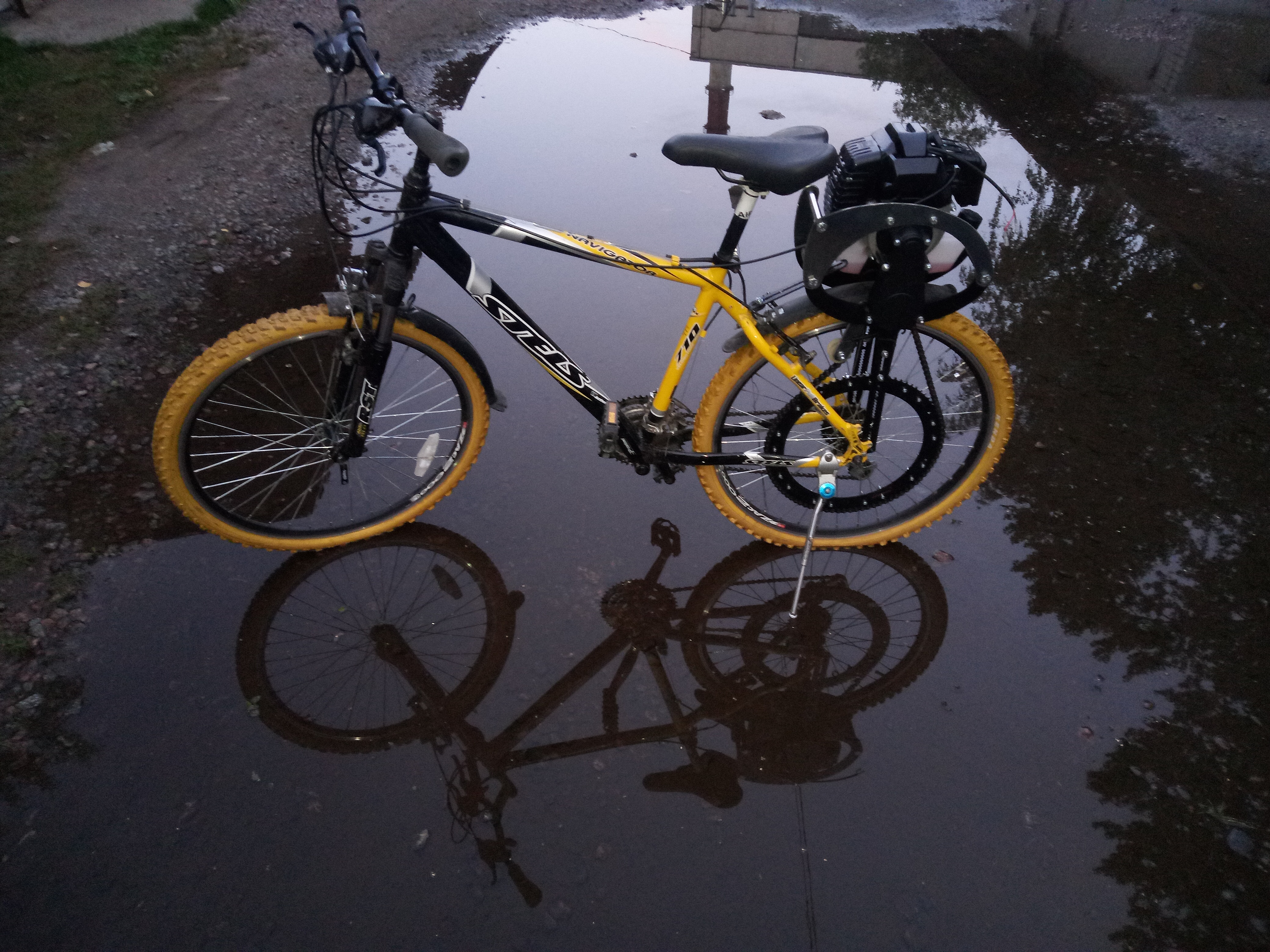

Велосипедист 0 Опубликовано 5 сентября, 2021 Автор Жалоба Поделиться Опубликовано 5 сентября, 2021 Вот. Ссылка на сообщение Поделиться на другие сайты
ganstown 0 Опубликовано 6 сентября, 2021 Жалоба Поделиться Опубликовано 6 сентября, 2021 11 часов назад, М Велосипедист сказал: Сальника нет значит через пять минут езды по мокрому асфальту закончится клином Бабла бла бла.... 11 часов назад, М Велосипедист сказал: Любопытно , а какая цена Ты это можешь спросить у своего знакомого с Питера, который их покупает да не по одной штуке 11 часов назад, М Велосипедист сказал: Думаю не ответите на этот вопрос, он будет не в пользу ваших протеже. У меня нет протеже и я никого не рекламирую но видел это всё и пробовал, а тебе просто завидно. Люди ездят, люди довольны не одну тыщу проехали на этих обгонках, а ты попробуй покрутить педальки 5 км без обгонки я посмотрю на тебя))))) 7 часов назад, Велосипедист сказал: Вот. Как ужасно смотрится этот массивный наболдажник над колесом, Вова тебе стоит посетить курсы технического дизайна Ссылка на сообщение Поделиться на другие сайты
