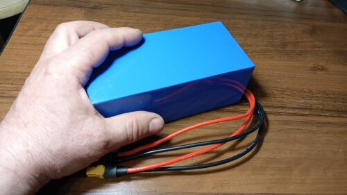

Ура аккумулятор на 24в 10ач у меня в руках...
Сейчас подпаяю зарядку и начнём тестировать.
Вот такой маленький и аккуратный:

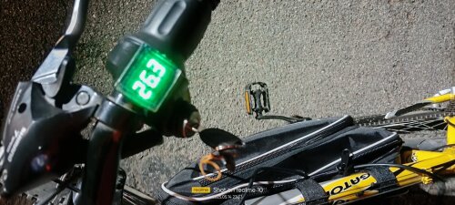

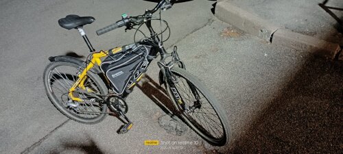

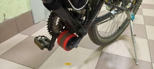

Собрал электрику для питания фрикциона с мотором от скетборда 24в и получил несколько неожиданный результат.
- привод стал бесшумным - воющий звук исчез
- проехал пять километров, пол пути скорость зашкаливала за 26км.ч. потом снизилась до 23км.ч. не ожидал такой резвости на 24в
- очень уверено и динамично едет по сухому, но при наезде даже и не на лужу, а просто на сырое место тяга моментально исчезала - тоже этого не ожидал...( но думаю тут нужно поработать с пружиной и точкой подвеса )
- мото опять разогрелся и откровенно горячий, но руке хоть и больно, но терпеть можно , но температура явно ниже чем при 36в. - там в плоть до ожога...( тоже не ожидал , думал мотор совсем греться не будет)
- контроллер и аккумулятор чуть тёплые...
Теперь систему надо погонять на дальность и на сырость с новой пружиной.
Исчертил весь свой микрорайон он плоский но много светофоров и потом ещё подул несильный ветерок.
Помним, что на борту провокационные 24В. 10А.ч. !!!
--Моторчик отключился на 21,19км.
--Максималка 27км.ч.
--Примерно до 15-го километра шел уверенно не менее 25км.ч.
--далее перешел на уверенные 20км.ч. ну и где-то
--на 20-ом километре колебался от 20-до 17км.ч. и стал чутко реагировать даже на небольшой ветерок и подъёмчики...однажды даже сверкнули 16км.ч.
--Температурный показатель в конце пробега оказался тем же, что и вчера после 5км.  контроллер и акб тёплые, а мотор горячий - рука терпит, но больно...
--Луж и сырость сегодня не встретил с ними буду разбираться отдельно...
