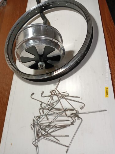

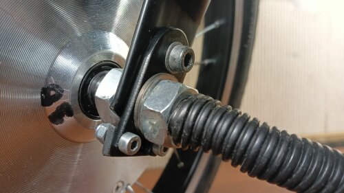

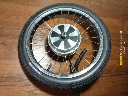

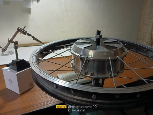

Пронзили насквозь осью гироскутерный моторчик, подготовили набор гнутых спиц, насверлили отверстий в корпусе мотора.

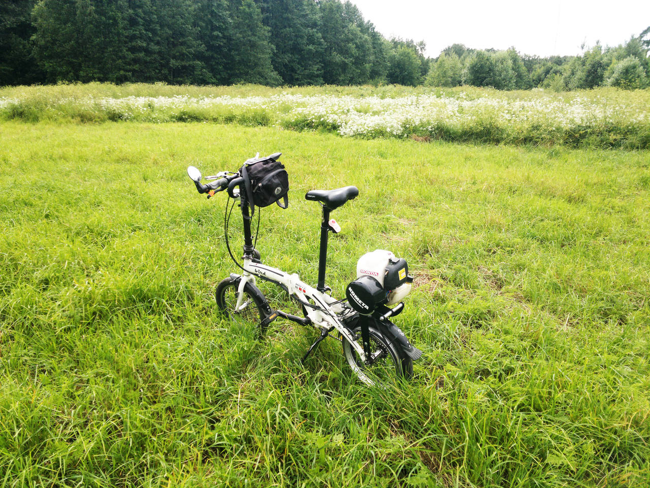

НПО Велокомета выпускает уникальную продукцию не имеющую аналогов в мире - впервые ей удалось создать летающий мотовелосипед КОМЕТА  :
Мотовелосипед Комета - маневры над водой.

Погоняли осевое и радиальное биение:
Двух опорное мотор-колесо из гироскутерного для трайка готово...

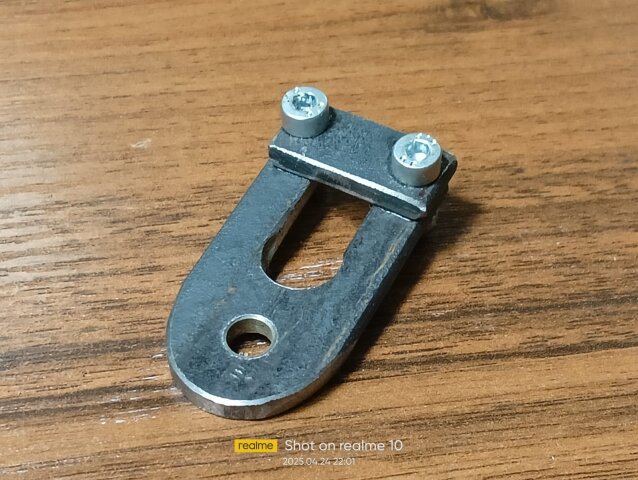

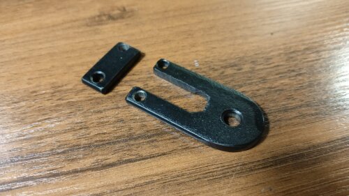

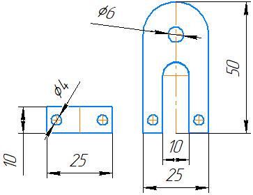

Вилочки у велосипеды слабенькие и что бы мотор их не разворотил изготовим усиливающий дропаут.
Из стальной полосы 25х4
Планка замыкает контур дропаута на двух винтах с гайками М4

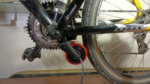

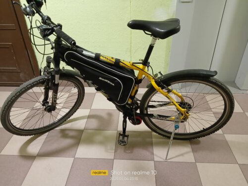

Усилил пружину, мотор стал меньше шуметь с ровным звуком - скорость подскочила до 25км.ч.
Но так же раскалился градусов до 80-и
Контроллер и акб тёплые...
На следующей неделе буду тестировать тот же моторчик, но уже на 24в...надеюсь перегрев исчезнет, а скорость упадёт не значительно...
