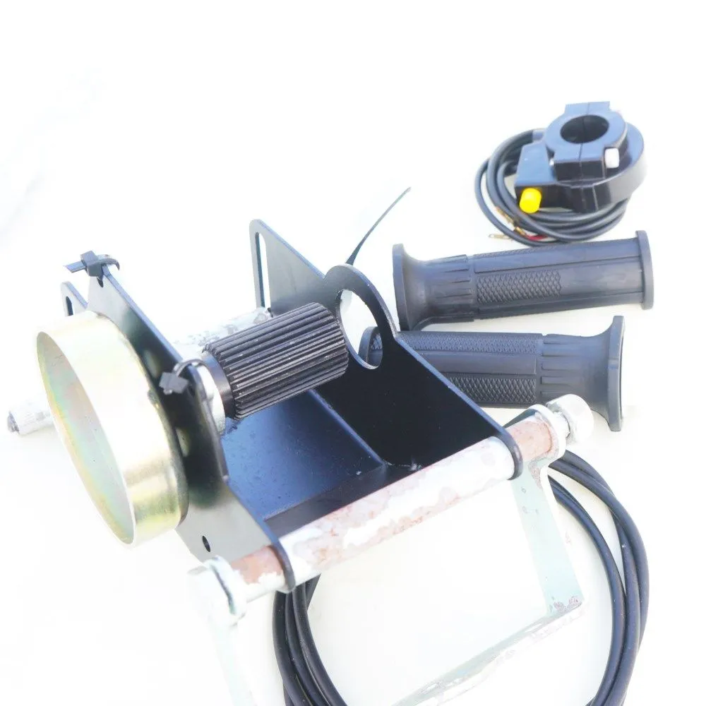

Фрикционный привод, фрикционный веломотор, приводной зубчатый вал для покрышки велосипеда купить.
