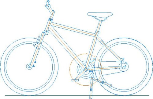

Вот и чертеж велосипеда, раскрашенный в цвете:
Теперь ещё нужны и другие его проекции и только после этого привязывать конструкцию привода.
Чертёж этот занял половину рабочего дня...

Для привязки привода достаточно два вида фрагмента велосипеда.
Вот чертежи:

Ну вот проявились скрытые проблемы конструирования подобных систем (подкареточный фрикцион )
Этот мотор-колесо слишком мощный, а потому имеет соответствующие габариты, которые не позволяет его разместить в подкареточном пространстве велосипеда.
Ставят маленькие дохлые моторчики, которые в мокрую погоду проскальзывают, а в сухую в основном рассчитаны на помощь педалей...
С одной стороны ограничение со стороны траектории движения педального рычага, с другой цепь с ведущими звёздочками.
Ну и потом в этом месте крепится велосипедная стойка которой лишаться не хочется...
И...как же быть...где решение...?
46 минут назад, М Велосипедист сказал:
Чем мощнее мотор, тем вероятней проскальзывание. Закон дрифта.
48 минут назад, М Велосипедист сказал:
Об'единить эти 2 приблуды в один флакон.
4 часа назад, ********* сказал:
Ого... Не ожидал !!!
Я хотел это выдать своим решением, а вы меня опередили...
Глядя на ваши картинки, не ожидал от вас такой живости ума...и быстро так вы сообразили ...я до этого дошёл сутки спустя...
13 минут назад, М Велосипедист сказал:
Ого... Не ожидал от вас такой живости ума...и быстро так вы сообразили ...я до этого дошёл сутки спустя...
Переходи с аспирина на аквавит, дойдешь до прижима ролика при убранной подножке одной пружиной.
5 часов назад, ********* сказал:
Ну...понятно ...всегда внимание на один фактор ...детская болезнь самодельщика.
Чем меньше диаметр фрикциона тем вероятнее проскальзывания.
Но слабый моторчик не способен осилить свой увеличенный диаметр и приходится  добавлять мощности...
Это уже не закон вашего "дрифта", а закон физики-механики...( ещё Архимед догадался... )
Стандартные решения тут не пройдут.
Нужна творческая фантазия конструктора и оригинальное решение.
 Велоподножка...
Вот в ней и выход в оригинальное решение
Имеется вот такая двух опорная велоподножка с мощной перекидной пружиной внутри корпуса.
Что если оснастить её двойной функцией и как опору для велосипеда и как подвеску для мотор-колеса.
