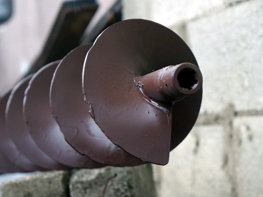

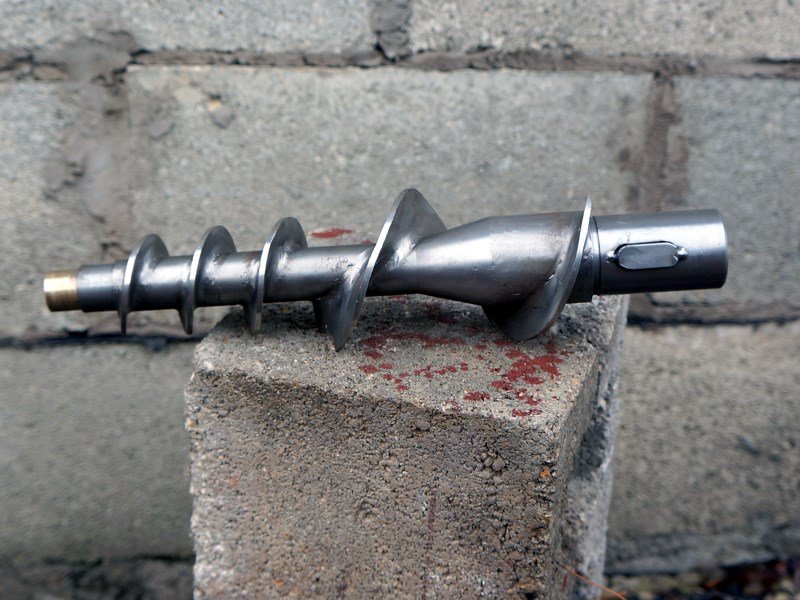

линил 0 Опубликовано 23 ноября, 2021 Жалоба Поделиться Опубликовано 23 ноября, 2021 Делал подобное соединение в нашей продукции. До этого стояло 2 шпонки. Разбалтывалось. Сделали внутренний квадрат из стопки пластин. Разбалтывается точно также. Сейчас шлицы . Не разбалтывается. Но надо долбить. Ссылка на сообщение Поделиться на другие сайты
test 0 Опубликовано 23 ноября, 2021 Жалоба Поделиться Опубликовано 23 ноября, 2021 7 минут назад, линил сказал: Сейчас шлицы . Не разбалтывается. Но надо долбить. Сосед по гаражу на шнеки умет шлицы за 3 копейки без долбежки... угадай как? Ссылка на сообщение Поделиться на другие сайты
линил 0 Опубликовано 23 ноября, 2021 Жалоба Поделиться Опубликовано 23 ноября, 2021 Приварена вижу втулочка. Ссылка на сообщение Поделиться на другие сайты
test 0 Опубликовано 23 ноября, 2021 Жалоба Поделиться Опубликовано 23 ноября, 2021 9 минут назад, линил сказал: Приварена вижу втулочка. Ну, а ты сначала варишь, а потом по месту сверлишь и в очко долбишь?! И ты на Марка тут бочку пива катил.... Вот к чему приводят дорогущие ЧПУ в руках "кафедральных проектировщиков".... ахахахаа ))) Ссылка на сообщение Поделиться на другие сайты
линил 0 Опубликовано 23 ноября, 2021 Жалоба Поделиться Опубликовано 23 ноября, 2021 Аха-ха это про что? 23 минуты назад, test сказал: у, а ты сначала варишь, а потом по месту сверлишь и в очко долбишь?! Нет, в моём случае наоборот, долбит дяденька на долбёжном станке, потом втулка приваривается. Там не важно центрирование. А вот чем сосед делает втулочку? А, на Марка...ну так то патриотизм. Как и у него, мдяс! Ссылка на сообщение Поделиться на другие сайты

test 0 Опубликовано 23 ноября, 2021 Жалоба Поделиться Опубликовано 23 ноября, 2021 6 часов назад, линил сказал: А вот чем сосед делает втулочку? Протяжкой. 5 часов назад, ganstown сказал: А в базарном вовином там изначально рассматриваются 2 основных критерия по дешману и как можно проще, вот оно и не прокатывает, а думать над расчетами, эпюрами и применением соответствующих материалов Да, это сокращение времен проектирования! Изделие быстрее попадает к клиентам... тестируется уже в боевых условиях )) 5 часов назад, ganstown сказал: Ну давай по чесноку, есть комета которую Вова делает более 10 лет а что нового то ещё он наконструировал? Ну, Стриду и бензиновую на Маките сделал и электрическая Стрида удачнее любой другой электрической Стриды..... но сама по себе Стрида уже столько стоит, что она продается по нескольку экземпляров в год всего..... Так же потенциально электрический фрикцион может найти свою дорогу к покупателям, нужно только время чтобы правильные видосики снять )) 4 часа назад, М Велосипедист сказал: Цепной привод Да, вот ещё дедушка правильно напоминает! Кроме Вейвраннера ещё же цепной моторчик вышел не плохим... но с обгонкой пока не очень ясно.... +++++++++++ Вообще, совсем уж не удавшимися следует признать Лошарика, Тандем из двух великов, Спонсора и электрическую Комету (там где на багажнике большой мотор, но он жрёт почему-то дохрена и не пуляет). Потенциально, из вышеперечисленного, и Спонсора и электрическую Комету нужно попробовать переработать и пересобрать - нихрена не ясно, почему так получилось.... 6 часов назад, ganstown сказал: А конструктор настоящий должен сначала расчет произвести, выбрать соответствующие материалы по расчетам Ну, кстати, нет таких расчетов, которые ошибку деда покажут.... ведь не по стали же у него проблемы... У него или болты рвёт (типа, на Мегачеленже?) или с передаточными числами беда - типа Спонсора ...... Ссылка на сообщение Поделиться на другие сайты
