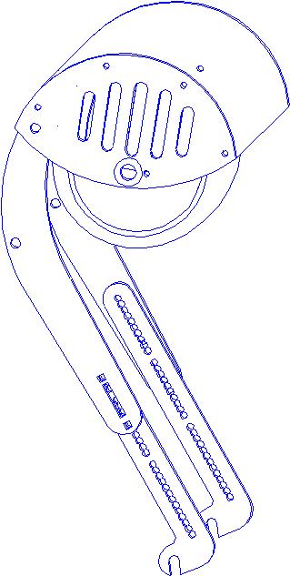

Велосипедист 0 Опубликовано 17 мая, 2021 Автор Жалоба Поделиться Опубликовано 17 мая, 2021 Вот окончательный вариант фрикциона: Детали отдали на лазерную резку. Ссылка на сообщение Поделиться на другие сайты

Велосипедист 0 Опубликовано 17 мая, 2021 Автор Жалоба Поделиться Опубликовано 17 мая, 2021 Привод в диметрии: Ссылка на сообщение Поделиться на другие сайты

Велосипедист 0 Опубликовано 19 мая, 2021 Автор Жалоба Поделиться Опубликовано 19 мая, 2021 Да...крылья уже сейчас дефицит и по цене почти, как мотор... А фрикцион имеет секретную особенность. Поскольку мы выяснили, что диаметр колеса велосипеда не влияет на передаточное отношение (велоколесо является сателлитом ), то фактически мотор колесо работает в режиме гироскутера то есть фактически катится по дороге.... Значит для такой конструкции подойдёт мотор колесо от гироскутера любой мощности с любой шириной магнитов... просто скорости будут разные, а работа будет в номинальном режиме. Получены все ''лазерные'' детали и покрашены: [URL=http://vfl.ru/fotos/9d2bbf1134701547.html][IMG]http://images.vfl.ru/ii/1622747172/9d2bbf11/34701547_m.jpg[/img][/URL] Вот так они выглядели в чертежах. [URL=http://vfl.ru/fotos/1925de5734483465.html][IMG]http://images.vfl.ru/ii/1621245387/1925de57/34483465_m.jpg[/img][/URL] Значит скоро общая сборка и испытания... Ссылка на сообщение Поделиться на другие сайты
