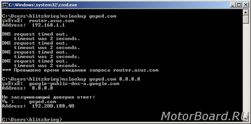

Кстати отловил прблему с goped.com ровно как у тебя.
Как я и говорил, проблема в DNS провайдера. Можно 8.8.8.8 прописать в настройка ОС или роутера.
