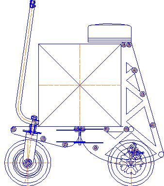

Велосипедист 0 Опубликовано 30 мая, 2021 Жалоба Поделиться Опубликовано 30 мая, 2021 Начал проектировать самокат для перевозки объёмного груза типа сумки курьера.- самокат в одно движение должен превращаться в сумку на колёсиках.- оба колеса при сложении должны оказываться внизу и использоваться при качении- встроенный чехол- сумка расположена на неизменной грузовой площадке, вне зависимости от того , сложен самокат или нет.- конструкция технологичная из плоских лазерных листов- на базе консольного гироскутерного мотор колеса Ссылка на сообщение Поделиться на другие сайты
Велосипедист 0 Опубликовано 1 июня, 2021 Автор Жалоба Поделиться Опубликовано 1 июня, 2021 Вот на базе такого мотор колеса будет конструкция: Ссылка на сообщение Поделиться на другие сайты
Велосипедист 0 Опубликовано 6 июня, 2021 Автор Жалоба Поделиться Опубликовано 6 июня, 2021 Идеи толкаются, обгоняют одна другую... Ссылка на сообщение Поделиться на другие сайты
Велосипедист 0 Опубликовано 7 июня, 2021 Автор Жалоба Поделиться Опубликовано 7 июня, 2021 Тут напрашивается интересная идея. Сборку конструкции можно поручить самому потребителю. Сборка сводится к скручиванию параллельных пластин через распорные втулки по инструкции, с этим справится и ребёнок. Это удешевит изделие, поскольку резко сократится ручной труд по его сборки и посылка будет компактнее. Сварка при сборке не понадобится. Крылья для колёс не потребуются их заменят прямоугольные панели идущие в параллель с распорными втулками. Вообще смелое решение, такого я ещё нигде не видел. Ссылка на сообщение Поделиться на другие сайты

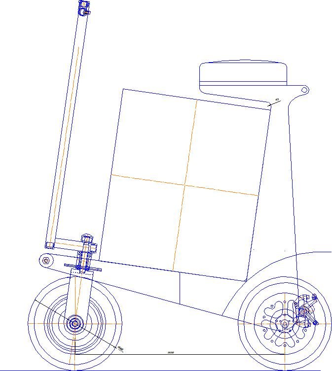

Велосипедист 0 Опубликовано 22 июня, 2021 Автор Жалоба Поделиться Опубликовано 22 июня, 2021 Проект в чертежах движется к завершению. Самокат-сумка-погрузчик рассчитан на коробку под пиццу диаметром 350мм. и стандартную кометовскую коробку 280х480х400 Заднее крыло с функцией подножки. Ссылка на сообщение Поделиться на другие сайты

Велосипедист 0 Опубликовано 10 октября, 2021 Автор Жалоба Поделиться Опубликовано 10 октября, 2021 Работы над проектом продолжились: Ссылка на сообщение Поделиться на другие сайты
