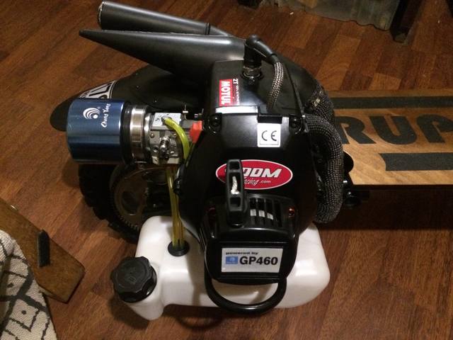

Serov 0 Опубликовано 15 марта, 2018 Автор Жалоба Поделиться Опубликовано 15 марта, 2018 Да не, ничего уникального Средне форсированный двухтактник Очень шумный , воздушка- заучит цилиндр Это норм, обороты высокии, звук визглявый , неприятный Привести этот мотор к удобоваримому звуку, не задушив не возможно... к сожалению Пусть воет с резонансной трубой Хоть моща будет! Ссылка на сообщение Поделиться на другие сайты
shade 0 Опубликовано 16 марта, 2018 Жалоба Поделиться Опубликовано 16 марта, 2018 У Жени-Петушка бесшумная гепеха с доминатором, он отпилил от него банку глушитель и приварить банку от выхлопа какого-то дешника с АлиЭкспресс. Когда на ней едешь и бросаешь газ холостые такие тихие что кажется что она глохнет, это даже немного бесит :) Ссылка на сообщение Поделиться на другие сайты

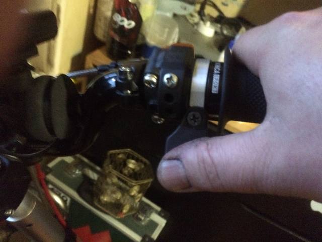

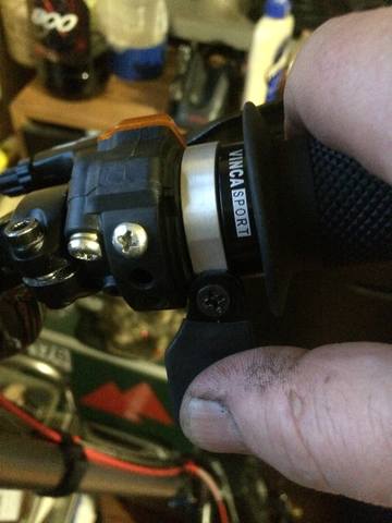

Serov 0 Опубликовано 6 апреля, 2018 Автор Жалоба Поделиться Опубликовано 6 апреля, 2018 труба и курок на газ самодельный ручка неподвижная. курок под большой палец .. Ссылка на сообщение Поделиться на другие сайты
bobbyhobby 0 Опубликовано 6 апреля, 2018 Жалоба Поделиться Опубликовано 6 апреля, 2018 Интересное решение по акселератору. Скорее всего электричка повлияла на такое решение. Ссылка на сообщение Поделиться на другие сайты
Serov 0 Опубликовано 6 апреля, 2018 Автор Жалоба Поделиться Опубликовано 6 апреля, 2018 Курок да! Реально удобно Особенно если на ручке тормоз и газ, то два курка Аля тормоз- не удобно Ссылка на сообщение Поделиться на другие сайты

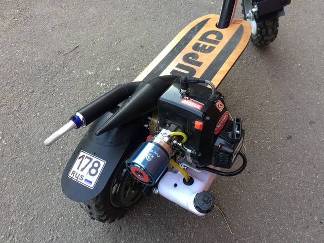

Serov 0 Опубликовано 17 апреля, 2018 Автор Жалоба Поделиться Опубликовано 17 апреля, 2018 Немного покатался, и опять Питер заливает! :( по существу: На данный момент накатал километров 80... мотор просто зверь, я его ещё не перестал бояться сейчас стоит пиньон 6 зубов, ведомая 80 максималка 60+1-2 км/ч (по GPS и велокомьпьютеру) исходя из калькулятора, двигло крутит 15000 (колёса 11" звёзды 6 и 80) момент чудовищный, на подхвате резонанса самокат просто выдёргивает из под меня, пару раз вставал на заднее колесо...страшно! Надо менять передачу, чтоб не такой резкий был-максималка будет больше, но не обязательно -же тапку в пол На данный момент -после 20 километров поездки приезжаю мокрый, с полными штанами адреналина... заказал звёзды 7, 8 и ведомую 86....поиграю Доволен как слон! Видео нет пока, один катаюсь... (заипался рассказывать зевакам, что да как...водилы едут рядом, секут скорость, на перекрёстке радостно сообщают результат и восхищаются!): да, цепь растягивает после каждой поездки...(жду когда порвёт)...надо городить натяжитель успокоитель, или подтягивать каждые20 км.... да, как и предупреждали, двигло орёт шописец! попытки чуть приглушить, (на фото видно, сечение на выходе прямотока, загогулина...) особо не сработали....думаю, о глушаке после резонатора....(но вдумчиво думаю....советуюсь с профи) Ссылка на сообщение Поделиться на другие сайты

Serov 0 Опубликовано 19 апреля, 2018 Автор Жалоба Поделиться Опубликовано 19 апреля, 2018 нихеранепонял, как видео вставить в форум да кстати, засёк расход, на поездке , тапка не в пол, 40-50 км/ч 400 грамм на 18 километров Ссылка на сообщение Поделиться на другие сайты
bobbyhobby 0 Опубликовано 19 апреля, 2018 Жалоба Поделиться Опубликовано 19 апреля, 2018 это он у тебя прогретый, или холодный? Проваливает. Ссылка на сообщение Поделиться на другие сайты
Serov 0 Опубликовано 19 апреля, 2018 Автор Жалоба Поделиться Опубликовано 19 апреля, 2018 холодный (запускал даже с чоком) а вобще надо карб уже настраивать, обкатался Ссылка на сообщение Поделиться на другие сайты
