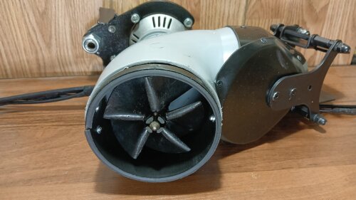

М Велосипедист 0 Опубликовано 7 июня Жалоба Поделиться Опубликовано 7 июня НПО Велокомета представляет свой продукт: Изменения существенные: -- за счёт наклона габариты водомёта уменьшились -- компактность -- водовод уже не под прямым углом, а под тупым - сопротивления потока уменьшится -- ось вращения импеллера наклонена на встречу набегающему потоку -- зазор между импеллером и кольцом уменьшен до 5мм -- усилено поджатие струи, сопло уменьшено в диаметре -- в сопле установлен успокоитель турбулентности -- механизм управления потоком стал легче, компактнее. ЖАЛЬ ЕСЛИ ВСЕ ЭТИ ИЗМЕНЕНИЯ НЕ ДАДУТ РЕЗУЛЬТАТА Ссылка на сообщение Поделиться на другие сайты
