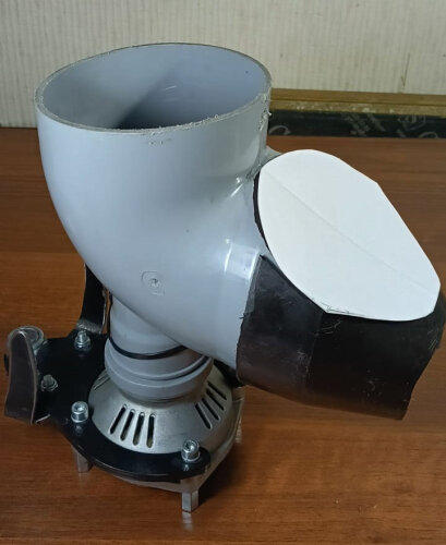

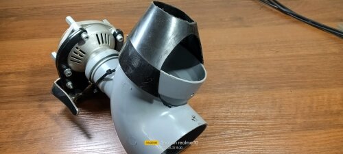

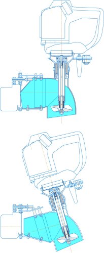

М Велосипедист 0 Опубликовано 30 мая Жалоба Поделиться Опубликовано 30 мая Уже 55000 просмотров НПО Велокомета ...... МИКРО ПОДВЕСНОЙ ЛОДОЧНЫЙ МОТОР ВОДОМЁТНЫЙ ... ВЕЛОКОМЕТА ......!!! РУТУБ КИНО: https://rutube.ru/video/95bb3229f5d77514d1072ee488583988/?r=wd Уже 56000 просмотров НПО Велокомета ...... МИКРО ПОДВЕСНОЙ ЛОДОЧНЫЙ МОТОР ВОДОМЁТНЫЙ ... ВЕЛОКОМЕТА ......!!! РУТУБ КИНО: https://rutube.ru/video/95bb3229f5d77514d1072ee488583988/?r=wd НПО Велокомета Такая вот идея по дороботки конструкции возникла. Поджим протока в водоводе сделать симметричным и угол изменения потока сделать более тупым. И всё это наклонить, что бы забортная вода своим потоком уменьшала сопротивление подачи на импеллере... Ссылка на сообщение Поделиться на другие сайты
KRAM 0 Опубликовано 31 мая Жалоба Поделиться Опубликовано 31 мая 4 часа назад, М Велосипедист сказал: Уже 56000 просмотров НПО Велокомета ... 2 часа назад, М Велосипедист сказал: НПО Велокомета Такая вот идея по дороботки конструкции возникла. Ссылка на сообщение Поделиться на другие сайты

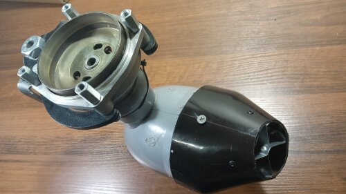

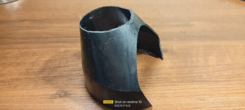

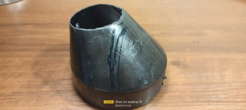

М Велосипедист 0 Опубликовано 31 мая Жалоба Поделиться Опубликовано 31 мая НПО Велокомета Срезаем лишнее с конуса: Подрезали и водовод. Теперь направление потока будет не под прямым, а под тупым углом c меньшим сопротивлением. И набегающий поток водной среды будет попадать на импеллер с меньшим сопротивлением. Ссылка на сообщение Поделиться на другие сайты

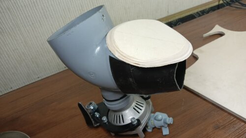

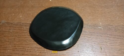

М Велосипедист 0 Опубликовано 31 мая Жалоба Поделиться Опубликовано 31 мая НПО Велокомета Теперь нужна крышка съёмная герметичная и технологичная... Видимо это будет формовка. Ссылка на сообщение Поделиться на другие сайты

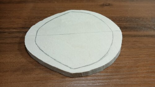

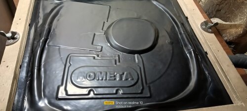

М Велосипедист 0 Опубликовано 31 мая Жалоба Поделиться Опубликовано 31 мая НПО Велокомета Фанера 10мм заготовка матрицы: Матрица для формовки крышки готова: Ссылка на сообщение Поделиться на другие сайты

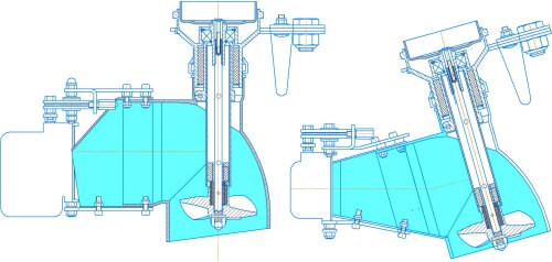

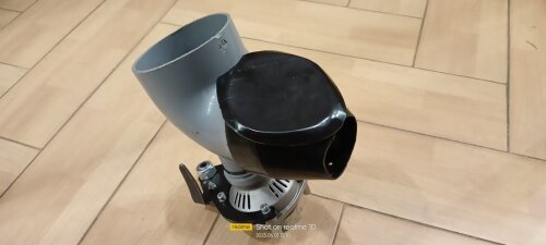

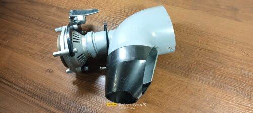

М Велосипедист 0 Опубликовано 1 июня Жалоба Поделиться Опубликовано 1 июня Уже 57000 просмотров НПО Велокомета ...... МИКРО ПОДВЕСНОЙ ЛОДОЧНЫЙ МОТОР ВОДОМЁТНЫЙ ... ВЕЛОКОМЕТА ......!!! РУТУБ КИНО: https://rutube.ru/video/95bb3229f5d77514d1072ee488583988/?r=wd Уже 58000 просмотров НПО Велокомета ...... МИКРО ПОДВЕСНОЙ ЛОДОЧНЫЙ МОТОР ВОДОМЁТНЫЙ ... ВЕЛОКОМЕТА ......!!! РУТУБ КИНО: https://rutube.ru/video/95bb3229f5d77514d1072ee488583988/?r=wd НПО Велокомета Вот хорошо виден смысл модернизации водомёта ( возможно и верхняя растяжка не понадобится, мотор упирается дейдвудом о корпус лодки...) : Формуем крышку за одно и другие крышки... 7 часов назад, test сказал: А почему по формуле сразу не хотите? Почему методом тыка на клиентах модулириуете? Так надёжнее и быстрее - и потом не существует формулы про унитазный водомёт... 7 часов назад, test сказал: Сами эту ересь придумали? Это придумала Физика-гидродинамики...проходили... Кровельное оцинкованное железо: Всё на заклёпках: Ссылка на сообщение Поделиться на другие сайты
********* 0 Опубликовано 1 июня Жалоба Поделиться Опубликовано 1 июня 1 час назад, М Велосипедист сказал: НПО Велокомета Вот хорошо виден смысл модернизации водомёта ( возможно Всё возможно! 140 миллионов просмотров 15 часов назад, test сказал: М-де.... а в Конституции пендостана, выход отдельных штатов из состава предусмотрен ли? Да. Они все вообще независимые государства с собственными законами и.т.п. Реальных полномочий у рыжего клоуна не больше, чем у Еврокомиссии. Ссылка на сообщение Поделиться на другие сайты
М Велосипедист 0 Опубликовано 1 июня Жалоба Поделиться Опубликовано 1 июня НПО Велокомета Получается что водомёт никак не закреплён, просто одет на ось уключины и даже не зашплинтован. Держится за счёт веса и упора струи... Неплохо выходит !!! Ссылка на сообщение Поделиться на другие сайты

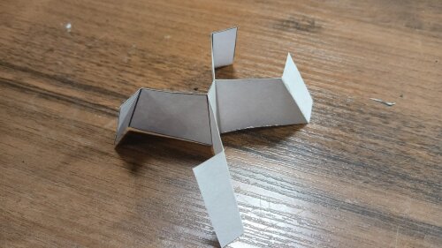

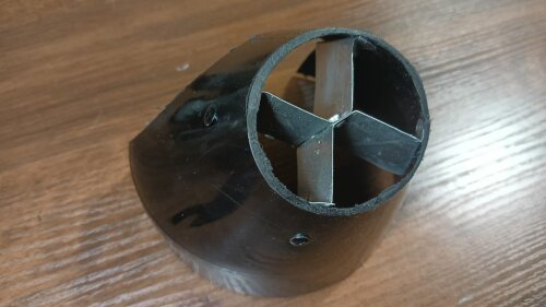

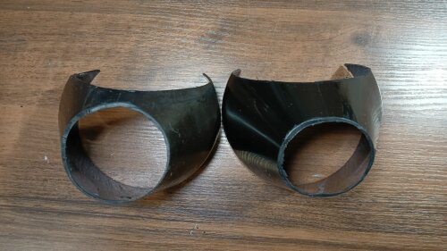

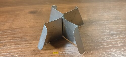

М Велосипедист 0 Опубликовано 2 июня Жалоба Поделиться Опубликовано 2 июня Что бы слегка уменьшить турбулентность, в потоке будет установлен успокоитель - вот его макет из бумаги: НПО Велокомета Для усиления напора струи, выходной диаметр уменьшили: Ссылка на сообщение Поделиться на другие сайты
test 0 Опубликовано 2 июня Автор Жалоба Поделиться Опубликовано 2 июня 10 часов назад, М Велосипедист сказал: Для усиления напора струи, выходной диаметр уменьшили: А почему по формуле сразу не хотите? Почему методом тыка на клиентах модулириуете? 8 часов назад, М Велосипедист сказал: в потоке будет установлен успокоитель Сами эту ересь придумали? 6 часов назад, М Велосипедист сказал: Это придумала Физика-гидродинамики...проходили... Кровельное оцинкованное железо: Про импеллеры и турбины много интересных книжек есть.... Ссылка на сообщение Поделиться на другие сайты
М Велосипедист 0 Опубликовано 3 июня Жалоба Поделиться Опубликовано 3 июня 10 часов назад, test сказал: Про импеллеры и турбины много интересных книжек есть.... Под мои идеи книжек пока не написали , приходится их писать самому... Ссылка на сообщение Поделиться на другие сайты
