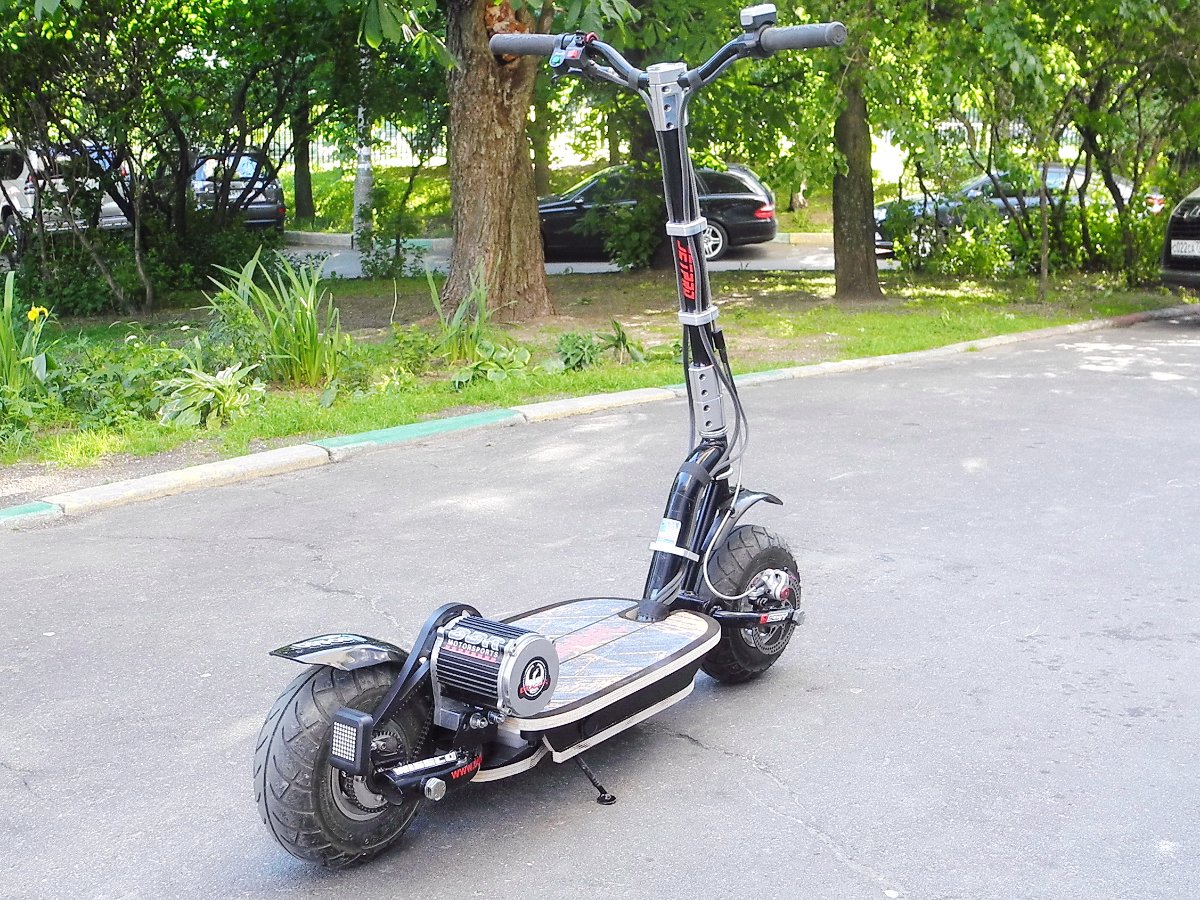

MaF 0 Опубликовано 3 мая, 2021 Жалоба Поделиться Опубликовано 3 мая, 2021 Достался,по случаю,и под электрификацию не заводящийся Goped Riot. 3квт мотор и 20s акб есть,контроллера пока нет и решил все же разобраться с мотором. После чистки карба оно поехало но медленно и печально,заводилось нестабильно.Замер компрессии на глазок - хреново.Снял глушак и понял,что движку пришлось печально. Короче вскрытие показало вот что.Кольцо залегло и было прикрыто даже алюминием со стороны выпуска,при снятии сломалось.Голова...со стороны выпуска так себе,но я помню 50сс на совкопедах в куда более печальном состоянии бегали. Поршень же...ну явный труп,см фото. Отсюда вопрос - какой поршень встанет на наш мотор)? Ссылка на сообщение Поделиться на другие сайты

bobbyhobby 0 Опубликовано 14 мая, 2021 Жалоба Поделиться Опубликовано 14 мая, 2021 В 13.05.2021 в 22:49, MaF сказал: Вроде бы 4.10-4 если нет 2 цифры после дроби то считается что высота профиля 100% Физический может и такой. Но шина очень низкого давления и позиционируется как 11". Тут поцоны в гопедах понимают. Особенно Марк. Ты что-то типа этого хочешь изваять? Ссылка на сообщение Поделиться на другие сайты
