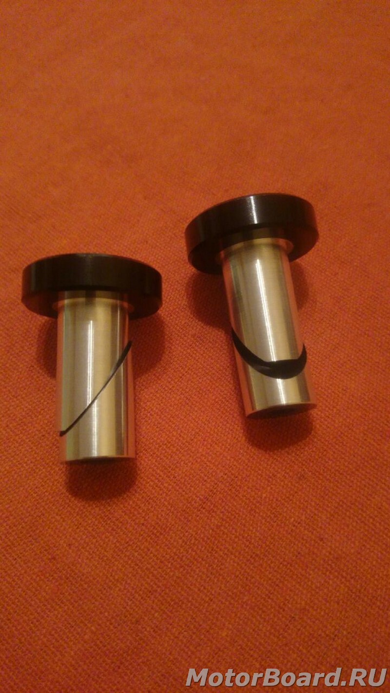

Blitzkrieg 0 Опубликовано 26 августа, 2017 Автор Жалоба Поделиться Опубликовано 26 августа, 2017 Обрезал грипсы. На куске руля зажал и резцом на нож заточенным аккуратно отрезал в токарном. Следующий квест - купить грипстопы подходящие. Сначала думал выточить, но материал купить сложнее :-) С грипстопами не так все просто. Похоже что стандарт для них 15,17,18 мм, а руль 16 мм внутри. Есть правильной конструкции с двумя конусами и трубкой, распиленной вдоль на четыре сектора, но их нет в наличии. Купил какие были и уменьшил с 18 до 16 мм. Плюс расточил немного отверстие под винт, чтобы прдложить по него шайбу. Отверстие очень большое сделали, на 1 мм меньше диамеьра головкио винта. Грипстопы входят в руль свободно и стопорятся винтом намертво. Ссылка на сообщение Поделиться на другие сайты
