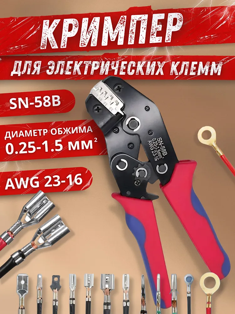

М Велосипедист 0 Опубликовано 8 октября Жалоба Поделиться Опубликовано 8 октября Обжим - это ширпотреб. У нас в НПО Велокомета стандарт принят, как в космической отрасли - сварка, пайка... Велокомета - говорящее название... Никита, я про мотор не забыл - готовлю вам предложение... Чудесно получается - тема века !!!!! 36 минут назад, test сказал: Что же Вы обжимник за 500 руб. не купите Три штуки имеются, с очистителем изоляции !!!! Ссылка на сообщение Поделиться на другие сайты
