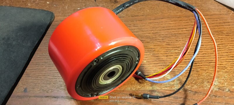

М Велосипедист 0 Опубликовано 25 сентября Жалоба Поделиться Опубликовано 25 сентября 2 часа назад, test сказал: Готовлю очки - буду Ваше письмо и новости последние читать.... Мотор на максимальных оборотах почему то начинает циклично работать. Заменил контроллер - продолжает глючить. Заменил электрогаз - продолжает. Попробую проверить качество мотора заменив его на другой (меньшего диаметра. ) Если не поможет начну датчики холла прозванивать может один не работает... Ссылка на сообщение Поделиться на другие сайты
М Велосипедист 0 Опубликовано 25 сентября Жалоба Поделиться Опубликовано 25 сентября Сменный заведомо исправный мотор работает хорошо. БЛИИН... Прозвонил провода идущие от датчиков - датчик оранжевого провода мёртвый при вращении ротора не откликается напряжением в 5 вольт на нуле... Господи...придётся вскрывать мотор - надеюсь, что просто обрыв провода... Ссылка на сообщение Поделиться на другие сайты
М Велосипедист 0 Опубликовано 25 сентября Жалоба Поделиться Опубликовано 25 сентября Со стороны провода крышка съёмная. С другой стороны не крышка, а фланец он не съёмный. Длинные винты под шестигранник 2.5мм стягивают насквозь фланец с крышкой, зажимая между собой шину, одновременно выполняя функции шпонок от проворота.. Ссылка на сообщение Поделиться на другие сайты

М Велосипедист 0 Опубликовано 26 сентября Жалоба Поделиться Опубликовано 26 сентября Легко снялась шина - кстати - это расходная запчасть, которую можно купить отдельно. Легко вышла ось с тонкой шпонкой Оказалось не просто выдрать статор из ротора - магниты крепко держат. В этом моторе диаметром 83мм 28 магнитов. Вытаскивал крючком - загнутой головкой спицы. По оранжевому проводу нашёл неисправный датчик вот он средний. Ещё раз проверил в сравнении все три датчика, водя по ним магнитом - действительно средний не реагирует. Плата отделилась - датчики легко вышли из своих гнёзд, мотор-то новый. Ссылка на сообщение Поделиться на другие сайты
М Велосипедист 0 Опубликовано 26 сентября Жалоба Поделиться Опубликовано 26 сентября Установил новый датчик, включил... Дефект остался... Ссылка на сообщение Поделиться на другие сайты

М Велосипедист 0 Опубликовано 26 сентября Жалоба Поделиться Опубликовано 26 сентября Никита , отбой - моторчик исправный. НОРМАЛЬНЫЕ ГЕРОИ ВСЕГДА ИДУТ В ОБХОД Всё зря и донорство и бесконечные разборки переборки моторов. Неисправность поджидала с неожиданной стороны... Не стоит торопиться и психовать, а сначала щедяще всё тщательно прозвонить. Стыдно перед донором - надо вернуть ему почку от своего собрата - будут побратимы обменявшись датчиками Холла. Оказалось нет проводимости между рыжим проводом и металлическим штырём-папой в 9-канальном корпусе разъёма. Впервые с таким встречаюсь и думать не смел об этом... Поскольку 9-й штырь был резервным и исправным перевёл все на него и мотор отлично заработал (с новым датчиком Холла ) ВОТ ТАКАЯ ДРАМАТИЧЕСКАЯ ИСТОРИЯ Ссылка на сообщение Поделиться на другие сайты
