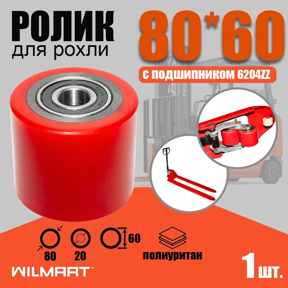

test 0 Опубликовано 12 сентября Автор Жалоба Поделиться Опубликовано 12 сентября Кстати, колесо от роклы, ничего не стоит и продаётся на каждом углу...... По диаметру похоже чуть более, чем полностью и если с одной стороны вырезать на токарном станке полость под зубчатую передачу, то с другой стороны расточить под два подшипника рядом и будет идеально! Кроме того, для планетарной передачи только центральная шестерня (солнечная) должна быть железная, а сателиты вполне можно напечатать на 3Д принтере.... А уж про венец и говорить нечего - его однозначном печатать на 3Д принтере и вклеивать в колесо.... Ссылка на сообщение Поделиться на другие сайты
KRAM 0 Опубликовано 12 сентября Жалоба Поделиться Опубликовано 12 сентября Смешо! Никитос, ни ты, ни твой орально комерческий лживый, тупой и безграмотный хуесос и его токарь даже не знают, как должен выглядеть резец и режимы резания по полиуретану и резине ! Ссылка на сообщение Поделиться на другие сайты
test 0 Опубликовано 12 сентября Автор Жалоба Поделиться Опубликовано 12 сентября В 12.09.2025 в 13:33, KRAM сказал: и его токарь Не-еее, полиуритан резать не нужно.... только железку внутреннею порезать.... а уже размер венца подгоним под дырку! А там же подшипник наименьший в колесе - макри 6903, размеры у него 17х30х7, где внутреннее отверстие 17. Значит, можно же рассверлить ценнтральную часть? Например на 12? Или, можно внутри резьбу с обеих сторон нарезать? Чтобы со стороны квадрата резьба М10 была и крепилась к рычагу коротким болтом через квадрат? А с обратной стороны... ну, пусть так и будет М10, просто другим болтом к центальной части можно ещё что-то притянуть.... Ссылка на сообщение Поделиться на другие сайты
