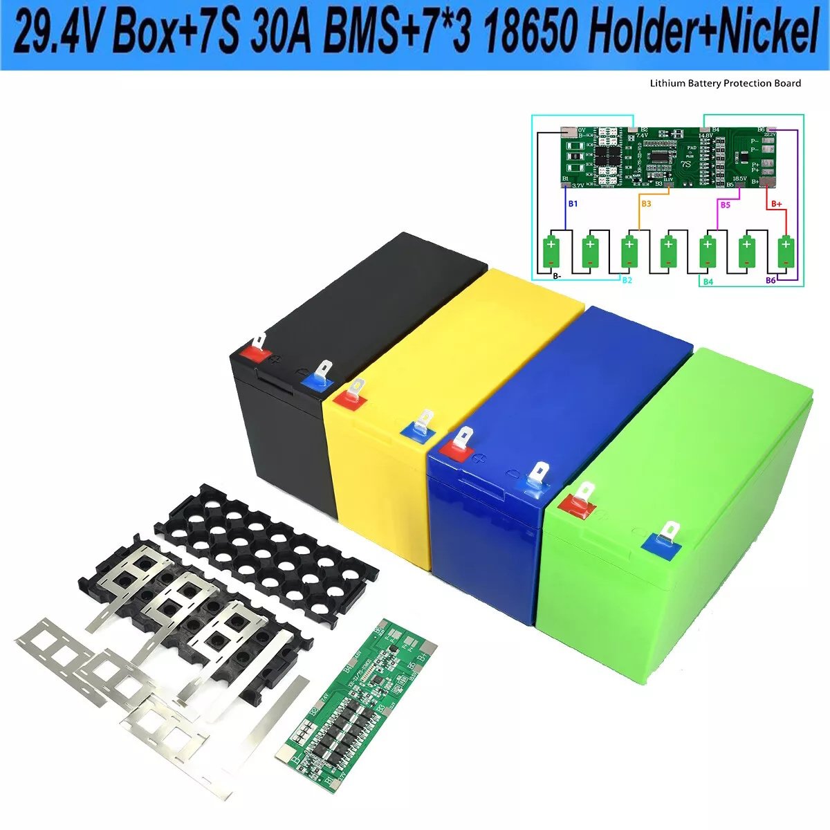

test 0 Опубликовано 10 сентября Автор Жалоба Поделиться Опубликовано 10 сентября Тренировка на клиентах продолжается? Вот ещё Вам интересная и красивая идейка.... китайцы корпуса под мотоциклетные аккумуляторы продают, без ячеек, но пластиковые держатели и плата БМС внутри есть .... стоят рублей 200 примерно. Схема там внутри 3 ячейки последовательно из 7 в паралель, то есть, всего 21 ячейка! Но, их же можно и по другому собрать, конструкцию не меняя - 7 ячеек последовательно из 3 в паралель! Это будет средняя точка на 25 вольт, а максимальное напряжение заряда 29 вольт.... и ёмкость вполне себе приличная выходит - 9 ампер*часов... Кстати, при правильной заклейке такого корпуса, получится полностью водонепроницаемый аккумулятор! Абсолютно честные IP64, если не пожалете 300 руб. на покупку хорошего каучукового герметика..... Ссылка на сообщение Поделиться на другие сайты

test 0 Опубликовано 10 сентября Автор Жалоба Поделиться Опубликовано 10 сентября 9 часов назад, test сказал: Это будет средняя точка на 25 вольт, а максимальное напряжение заряда 29 вольт.... и ёмкость вполне себе приличная выходит - 9 ампер*часов.. Всё украдино до нас.... оказывается, есть готовые киты на 29 вольт у китайских господ: 6 часов назад, М Велосипедист сказал: - точно не измерял, В наше время чтобы точно измерить скорость достаточно включить мобильный телефон и активировать отображение своего местоположения.... 6 часов назад, М Велосипедист сказал: И ему хочется побыстрей ... Разработаете ему двухскоростную систему с помощью моего тракторного троса? При передёргивании тракторного рычага ваш привод смещается на 5 сантиматров в сторону и начинает тереть покрышку роликом в 1/3 меньшего диаметра, который прикручен к торцевой части колеса! Вот картинка для понятности, к круглому диску привариваем гайку, на неё прикручиваем болтом на М12 сайлентблок внешним диаметром 53 мм, например FEBI BILSTEIN 01928, вот такое в итоге должно получиться: С обратной части выпускаем болт с резьбой на 6-8 мм и обтачиваем его для того, чтобы он плотно вошел в подшипник и зацентрировался по нему - так же и усилия передаст на него! Всё красиво и технологично, как Вы любите! Также бесплатно получаем защиту внешнего подшипника от воды и грязи - если помажем силиконовым герметиком вокруг центра подшипника перед установкой этой приблуды! Учитывая форму сайлентблока и то, что на ваш рычаг уже действует сила от колеса, можно скомпенсировать эту силу, если применять НЕ механизм сдвига с салазками, как это бы сделали китайцы, а применить "карусельный" механизм - трос стягивает вокруг оси сектор, на котором весит первая скорость и весь сектор проворачивается, из-за чего рычаг с ведущим колесом соскакивае в сторону, и пружина дотягивает ролик второй передачи, который своим "грибком" охватывает покрышку и предаёт новое ускорение любимому клиенту! Ссылка на сообщение Поделиться на другие сайты
