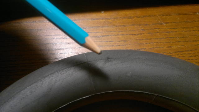

По шипению нашёл маленькую дырочку на камере:
Сориентировался и нашёл на покрышке первичное отверстие - похоже на укол острым и тонким предметом типа иглы:

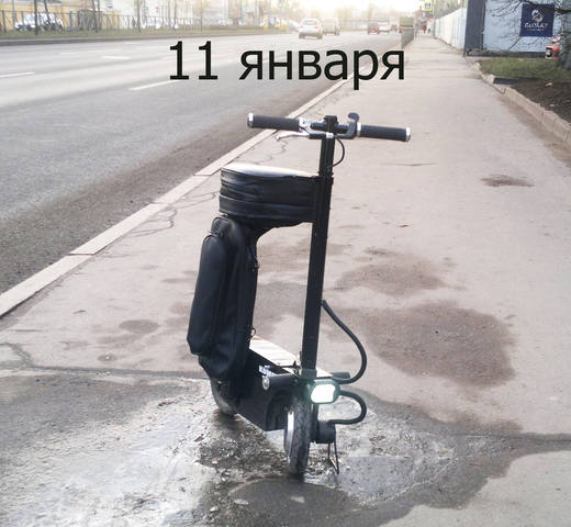

Заехал в аптеку,  шикарно припарковался:
Установил наконец держатель для телефона и наконец зафиксировал скорость в 30км.ч.
Я так и предполагал, думаю скорость ещё выше - просто негде разогнаться - прёт как лось... :-).
