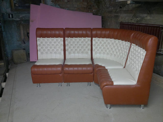

Велосипедист 0 Опубликовано 17 ноября, 2019 Жалоба Поделиться Опубликовано 17 ноября, 2019 Моя тёща дала мне техническое задание на создание кухонного дивана. Диван необычный. 1 Должен быть угловой, но состоящий из отдельных подвижных модулей что бы можно было двигать и убирать грязь у стены за диваном. 2 Диван должен быть на ножках, что бы убирать пыль под ним. 3 Должен быть достаточно широким, что бы лежать на нём. 4 Внутри дивана хранилище для овощей. 5 Дизайн классический с большим количеством пуговиц на спинке. Я взялся за работу. Начал с самого сложного с углового модуля. Ссылка на сообщение Поделиться на другие сайты

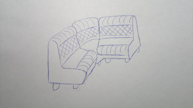

Велосипедист 0 Опубликовано 17 ноября, 2019 Автор Жалоба Поделиться Опубликовано 17 ноября, 2019 Угловая секция сложна своей спинкой. Она многослойная и коническая, на ней ряды пуговиц , которых должны располагаться в параллельных плоскостях относительно пола. Нужно спроектировать выкройку такой кривизны которая учтёт конусность и мягкость поролона, который имеет толщину 40мм... и способность ткани к драпировке. Не простая задача и требует субъективного опыта. Ссылка на сообщение Поделиться на другие сайты

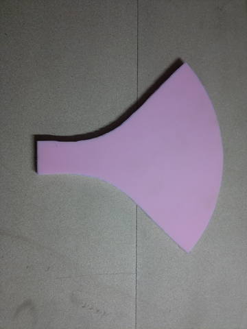

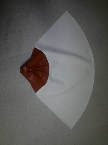

Велосипедист 0 Опубликовано 17 ноября, 2019 Автор Жалоба Поделиться Опубликовано 17 ноября, 2019 Вот так выглядят детали из ДСП Спинка из ДВП с отверстиями под пуговицы: Выкройка ткани с изменённой геометрией расположения отверстий с учётом драпировки на поролоне: Сами пуговицы изготавливаются очень любопытно. Фрезой в фанере 4мм высверливаются кругляшки . В круклешки вбиваются гвоздики. Другой фрезой из ткани вырезаются круглешки большего диаметра. Оба круглешка соединяются клеем и задавливаются в отверстия из под фанерных круглешков. Через два часа готовые пуговицы можно вынуть. Выглядят они вот так: Ссылка на сообщение Поделиться на другие сайты
Велосипедист 0 Опубликовано 17 ноября, 2019 Автор Жалоба Поделиться Опубликовано 17 ноября, 2019 Собрали жёсткий корпус: В поролоне по шаблону просверлили отверстия. Обили поролоном жёсткую основу: Ссылка на сообщение Поделиться на другие сайты
Велосипедист 0 Опубликовано 17 ноября, 2019 Автор Жалоба Поделиться Опубликовано 17 ноября, 2019 Далее сшили обивку по выкройкам: Одели в неё основу: Начали вставлять пуговицы: Ссылка на сообщение Поделиться на другие сайты

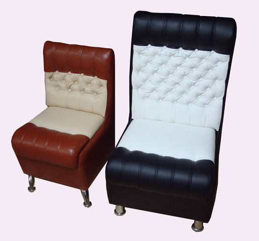

Велосипедист 0 Опубликовано 19 ноября, 2019 Автор Жалоба Поделиться Опубликовано 19 ноября, 2019 Спинка с боковинами обита: Теперь собираем сидушку - это проще: Сшили шкурку: Поролон: Обили и установили на место: Ссылка на сообщение Поделиться на другие сайты

Велосипедист 0 Опубликовано 22 ноября, 2019 Автор Жалоба Поделиться Опубликовано 22 ноября, 2019 Вот так диванчики выглядят в сборе: Ссылка на сообщение Поделиться на другие сайты
