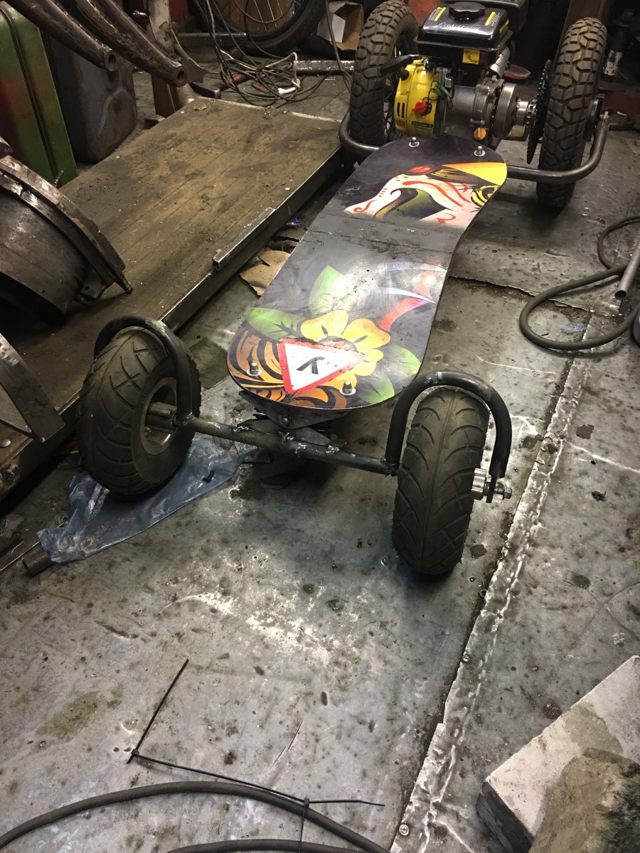

Заскучал без этой сумасшедшей техники и решил, опять, что то соорудить! Отправил в утиль триборд- оторвал у него передний мост, на задний поставлю десятки( r10) и двигун- сотку чемпионовскую. Делаю сейчас центробежку.  Поворотный механизм обычный, бардовский плюс тяги присобачу на передние колеса. Обгонка на центробежке. Передача- 15/56 зубов/r10, передняя колея-570,  задняя 500. Базу пока ещё не решил какую делать- наверно, как расстояние креплений сноуборда. 2923E314-CDBE-4820-B862-FD1B8ED1C119.thumb.jpeg.ad704898c852a9862475c2ed37dbca50.jpeg

Подвеска ещё та работенка- все наугад: угол наклона, жесткость пружин- пока взял восмерычные- и внутренние и наружные-поставлю их вместе- одну в другую-  при прокате буду подбирать установкой их на разное расстояние от оси.

Ага! Как мини трактор! Движек с бензом- 10 кило. Надеюсь уложиться в  одну двадцать четвертку. Хотя родной борд- 18 кг. Если вставит меня сей агрегат- то сделаю облегченный вариант на триммерном движке.

Решил из рессорены сделать хребет, а на него поставлю легкую деку.

Она то весит полтора кг. Зато все остальное- двигло 10, два задних колеса 10, передняя подвеска еще десятку. Пипец! Общая масса, примерно, 35.

при таких массах рессора зло,лучше трубу жесткую...проверено.

Да уже поздняк задняк включать- сейчас сноуборд старый распилю- сделаю деку- что ж делать- посмотрим.

Пружины, суки, мягкие оказались- завтра придется искать. На центробежке.

В нашем захолустье нифига нет- заказал из Первопрестольной- два комплекта - 1500и 2000 оборотов. Проект в заморозке.

Пока тащатся пружины из Москвы- надо облегчить Борд- уберу переднюю подвеску- минус шесть- семь кило.

Тяжеловат агрегат, конкретно- на помойку! Идём по проторённой дорожке- стандарт- триммерный двигало плюс редуктор. Жаль движек- придётся думать куда его присобачить, апосля!

Бак присобачил. Взвесил сегодня- 22 кг. Плюс бенз, защита бака, суппорт, рукоять- так и выйдет  24-25.

Чуть сегодня катнулся. Надо делать крепы для ног. Какие лучше поставить, интересно? Надо и удерживаться и вовремя спрыгнуть. Как на китайце, что ли?

Покатался малость- чуток колбасит задний мост- поставил амморты.

Реально амморты помогают- тишь, да гладь на прокате. По сухому хватает и одного колеса, по парку хотелось бы оба колеса ведущих.
