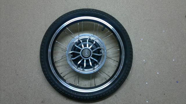

Велосипедист 0 Опубликовано 25 июля, 2019 Автор Жалоба Поделиться Опубликовано 25 июля, 2019 Мотор разобрали и убедились, что магниты у него положенные 30мм - что соответствует 350вт при питании 36в Если дать 48в думаю получится порядка 500вт и с таким развитым теплообменником мотор не будет перегреваться и выдаст желаемую мощность. Детали все обмерели и ввели в виртуальное пространство чертежей. Ссылка на сообщение Поделиться на другие сайты

Велосипедист 0 Опубликовано 25 июля, 2019 Автор Жалоба Поделиться Опубликовано 25 июля, 2019 14 минут назад, ********* сказал: Кулибин всю жизнь изобретал вечный двигатель, но так и не изобрёл... А Воффка за 5 минут справился. А причём тут Кулибин? Много кто не изобрёл его - я не исключение. На чертеже изображён двигатель в стартовой конструкции - теперь нужно его переделать из ''папы'' в ''маму''.... Вместо консольного вала на моторе должно быть отверстие - консольный вал находится на велосипеде , а велосипед переделывать нельзя. Вал велосипеда войдёт в отверстие МКТ (извините за эротические ассоциации...) Ссылка на сообщение Поделиться на другие сайты
Велосипедист 0 Опубликовано 28 июля, 2019 Автор Жалоба Поделиться Опубликовано 28 июля, 2019 Всё, проект переработки МКТ готов. Из папы сделали маму. Теперь мотор - колесо с теплообменником легко наденится на ось колеса Стриды по родной тормозной суппорт. Ссылка на сообщение Поделиться на другие сайты

Велосипедист 0 Опубликовано 9 сентября, 2019 Автор Жалоба Поделиться Опубликовано 9 сентября, 2019 Мотор-колесо можно установить и на обод 16'' и на 18'' Cейчас Велокомета перехода с 24в на 36в и цена несколько возрастёт. Полный комплект электрооборудования стоит 33000р Мотор колесо с теплообменником в виде особого рисунка (центробежный вентилятор) . Ссылка на сообщение Поделиться на другие сайты

Велосипедист 0 Опубликовано 25 сентября, 2019 Автор Жалоба Поделиться Опубликовано 25 сентября, 2019 Установили 36 спиц на фирменный обод от колеса велосипеда Стрида диаметром 18''. покрышка и спицы тоже от Стриды. С лазерной установки пришли детали - тормозные диски и вилки. Сшили электросумку: Ссылка на сообщение Поделиться на другие сайты

Велосипедист 0 Опубликовано 2 февраля, 2020 Автор Жалоба Поделиться Опубликовано 2 февраля, 2020 Моторколесо оснастили парными спицами на обод 16'' Спицы оказались длинной 70мм. с разной степенью затяжки. Спицы закрепили зонтом - мотор не находится в плоскости обода - выпирает вбок. Ссылка на сообщение Поделиться на другие сайты
Велосипедист 0 Опубликовано 3 февраля, 2020 Автор Жалоба Поделиться Опубликовано 3 февраля, 2020 Колесо полностью готово . Тормозной диск, вилка , шина. Осталось припаять провода 8штук. Ссылка на сообщение Поделиться на другие сайты
