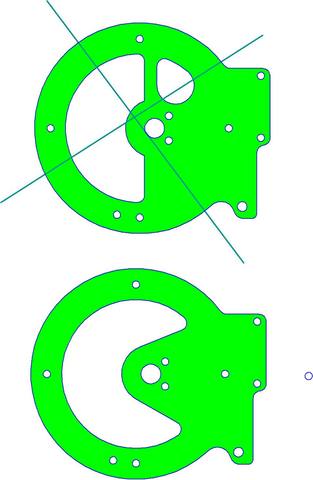

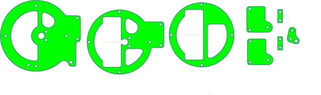

Детали:
Ух.... зачем же там столько железяК!?
Оно же тяжеленное будет !
Так выходит иначе не удержать массу электромотора особенно на кочках. Листы потоньше 2мм.
Детали не большие - кружки диаметром по 17см. все в дырках...
Три кружка по 2 мм и диаметром 170 мм .... это уже больше 1 кг.
Все остльные детали больше чем площадь дырочек... так что вес будет 1.1 кг ...... это НЕПРИЕМЛИМО !!!
Думаю, в данном наборе любимый подход нужно менять..... уложиться в 600 грамм.
Это всё можно будет потом оптимизировать.
Тут вопрос посерьёзнее - потянет ли всё это, мотор с очень странными характеристиками, никак не могу их прочувствовать...
Вот оптимизировал - добавил дырок, а две детали просто заменил на две шпонки:
Ещё добавил дырок и теперь набор деталей выглядит вот так:
Теперь меня не унять. :)
