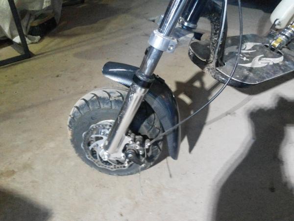

Всем привет!Как то затихла тема про Х3. Как у кого катает, кто что доделал очень, хотелось бы узнать!Скоро фото выложу.Улучшил складывание и переделал крепление крыла.
Вот как у меня получилось.

А кстати прикольный!
Заднее крыло из весла что ли? :)
Передняя подвеска длиноходная или как? Сколько мм у неё ход?
Эта вещь не самодельная а купленная на этом сайте!И крылья аж в карбоне!Вот!
Заднее крыло при таком креплении не коротковато получилось? Брызги в спину не летят? А переднее крыло я тоже переделал после того как вся морда и футболка были мокрые. Тормоз задний поменял на шимановский и тросик хороший поставил, правда под диск пришлось по три шайбы подложить под каждый винт,что бы диск отодвинуть от колеса(шайбы стачивал с одной стороны почти до отверстия) , а то калипер не помещался еле засунул калипер всё равно чють подтирает за резину. Ну я думаю это не страшно, за то тормоза в сравнении с родыми небо и земля. Фотки на днях постараюсь выложить.
у меня с тормозами проблем нет.Всё родное ещё стоит.крыла заднего хватает.
