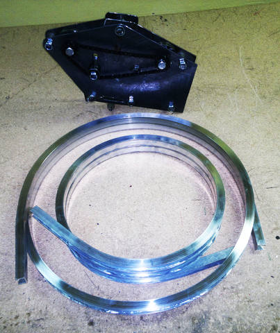

Изменились и основные детали мотоподвески с учётом возможности установки двух скоростной системы.
Вот так выглядит опорная пластина оснащённая каналом троса переключения скоростей:

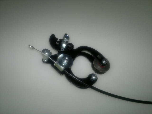

Серийные Клещи- Корона превращаются в двухскоростные путём добавления более длинной оси и ролика с подвижными ребордами...
Первоначальная конструкция была шире на 20мм. Игорь Иванов предложил остроумное решение .
Просверлить отверстие в моторе. Это решение прижилось...

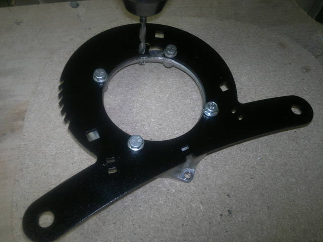

Снимаем крышку воздуховода центробежного вентилятора и по лекало сверлим отверстие диаметром 8мм.
Сверлим:

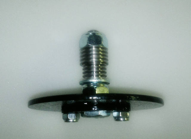

Вот мы её за одно и отремонлировали весьма оригинальным способом.
Высверлели сверлом 8мм плохую резьбу и вставили в неё стальную пробивную гайку.
Она выглядит вот так:
Пока крышка вентилятора снята, изнутри закладываем эту гайку и получаем великолепную стальную резьбу, к тому же которую можно ещё и менять по мере износа.
Весь цивилизованный мир использует для этих целей резьбовые вытяжные заклепки
И только артель Комета мебельную фурнитуру....
АНАЛО-ГОВНЕТ

Пробивная гайка, этож мебельная фурнитура, Очаровательно!!!
