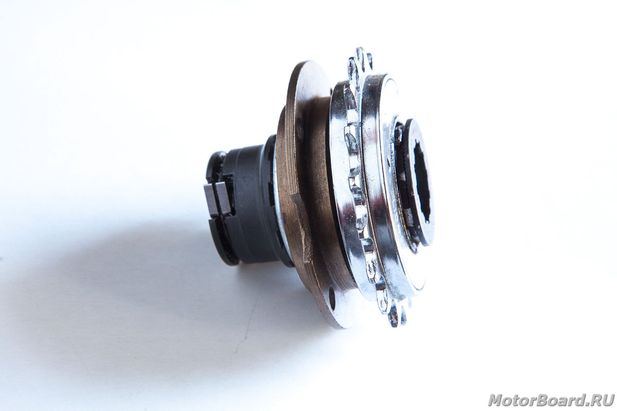

Вот меня вопрос один мучает, как сделать на моей втулке вот так:
Фривил у меня с правой резьбой есть, вот такой:
что необходимо сделать? Просто хочу избавиться от промвала и сделать прямую передачу от вариатора, но не потерять педали.
p.s. просто не совсем представляю из чего там эта трещотка состоит....

Для удлинения резьбового фланца и установки рядом двух обгонок, вроде, есть стандартное китайское решение, смысл которого в том, что ставится более длинная ось и специальная деталюшка с резьбой М35х1, типа, в этом комплекте такая ось и деталька есть:
А если вместо второй обгонки хочется ставить целую кассету, то, думаю, надо ещё больше удлинить ось и опереть вторую часть на такую вот деталюшку:

Сегодня ещё раз пронаблюдал, как это происходит в действии:
1. Сначала нужно заспицевать в колесо втулку под кассету, с фланцем М35х1 справа:
2. Навинчиваем внутренний фривил и видим, что осталось прилично свободной резьбы, для доворота туда переходника:
3. Вкручиваем туда переходник и грустим:
... китайцы всё придумали и сделали до нас.
