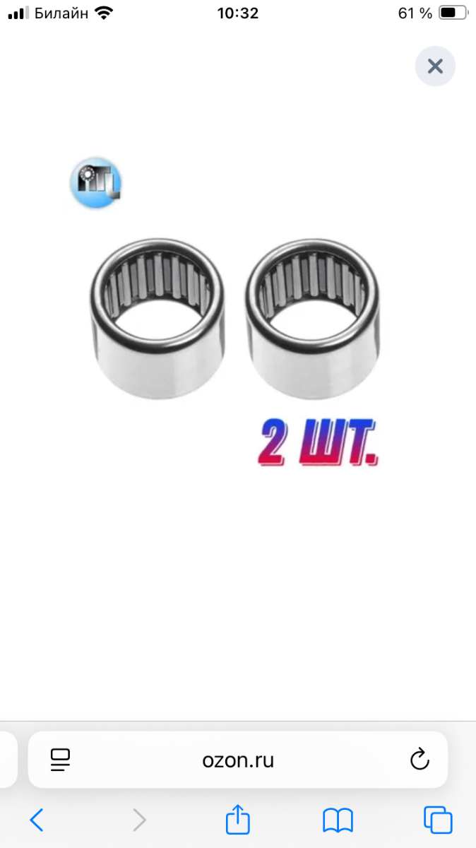

Сергей К. 0 Опубликовано 16 июля, 2025 Жалоба Поделиться Опубликовано 16 июля, 2025 Тема древняя, но другой по общей проблеме не нашел. Общеизвестно, что болты и отверстия в колодках быстро изнашиваются. Есть мысль рассверлить отверстия под болты до 14мм., откалибровать разверткой и запрессовать игольчатые подшипники 10х14х10. Смазку применить ту, что идет для автомобильных крестовин (синяя). Только немного, а то раскидает по колодкам. Может кто то делал так? Ссылка на сообщение Поделиться на другие сайты

test 0 Опубликовано 16 июля, 2025 Жалоба Поделиться Опубликовано 16 июля, 2025 Смазку в сцепу - это прорыв! Тут дядя Марк скорее прав, чем не прав...увы (( Ссылка на сообщение Поделиться на другие сайты

Сергей К. 0 Опубликовано 18 июля, 2025 Жалоба Поделиться Опубликовано 18 июля, 2025 Художника может обидеть каждый, а вот задуматься и поддержать - дано не всем. Своим нововведением я хочу сделать сцепление менее шумным и более мягким на начальной стадии зацепления. Этот дребезг на чуть подношенном узле очень начинает раздражать. Все работает, но не так как новое. Подшипники должны дать легкость хода, смазка из них не вылетит. Цена вопроса - копеечная. Надо пытаться сделать что то лучше, чем я и занимаюсь. Да, еще хочу напомнить: даже вышеупомянутая керамика без смазки долго и без износа работать не будет. Ссылка на сообщение Поделиться на другие сайты
KRAM 0 Опубликовано 18 июля, 2025 Жалоба Поделиться Опубликовано 18 июля, 2025 Сережа, твоя техническая безграмотность поражает ! 1.Продукты износа колодок попав в подшипник убьют его за 30 минут работы мотора. 2. После расхерячивания основы колодки до диаметра 14 мм. она развалиться при первом пуске мотора. Ссылка на сообщение Поделиться на другие сайты
М Велосипедист 0 Опубликовано 18 июля, 2025 Жалоба Поделиться Опубликовано 18 июля, 2025 В 16.07.2025 в 11:36, Сергей К. сказал: Тема древняя, но другой по общей проблеме не нашел. Общеизвестно, что болты и отверстия в колодках быстро изнашиваются. Есть мысль рассверлить отверстия под болты до 14мм., откалибровать разверткой и запрессовать игольчатые подшипники 10х14х10. Смазку применить ту, что идет для автомобильных крестовин (синяя). Только немного, а то раскидает по колодкам. Может кто то делал так? А что плохого в том, что эти отверстия разбивает - они и овальные не помешают работе колодок. Шайбы срабатывают как спрямляющий аппарат. Процесс разбивания медленнее чем износ фрикционного материала на колодках. А смазки в фрикционном механизме не должно быть. Колодки дешевый расходник... Ссылка на сообщение Поделиться на другие сайты
