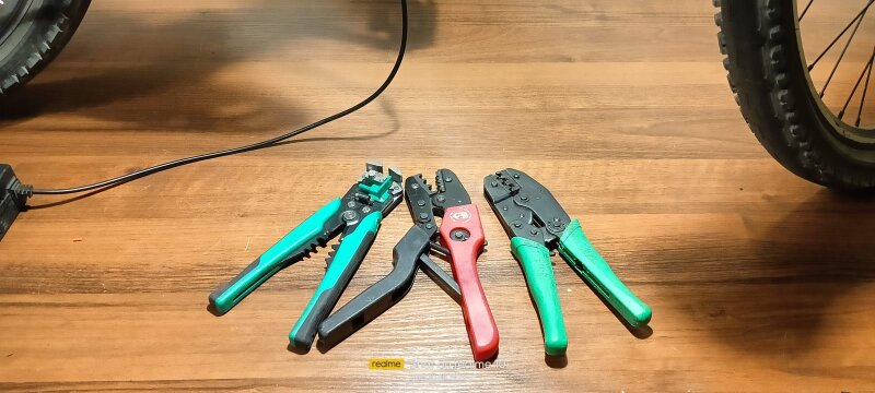

Три штуки имеются, с очистителем изоляции !!!!
На слово у нас тут никому не верят!
Нужно фотосвидетельство.... иначе никак.....

3 часа назад, test сказал:
Мне верить можно - во лжи не замечен.
во лжи не замечен.
Хех, Вас спросили про туалетную бумагу, Вы говорите есть целых три - наждачная, копировальная и конфети))
Вы сами-то видите, что средняя обжимка у вас под кабельные гильзы, а правая под какие-то огромные клеммы....
Вот, сравните с той, котрую нужно было купить - видите, у неё есть губки под маленткие клеммы:
К счатью всю обжимку менять не нужно!
Просто купить правильные сменные губки:
У меня минимальное 0.5 мм меньше не пользую..
