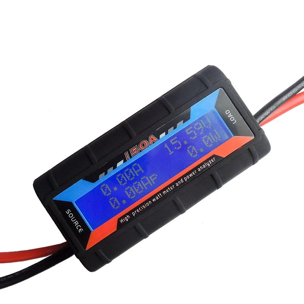

Вы ошибаетесь в своих рассуждениях не учитывая влияние ампер! Возможно, от того, что просто не видете их!
Самое лучшее вложение в этот проект, будет если Вы поставите себе амперметр на руль и понаблюдаете их на режиме 24 и 36 вольт - Вас ждет там некий сюрприз..... Вовсе не то, что ожидается и будет сюрприз!
Только учтите, что два вида амперметров бывает - с шунтом внешним, тогда к амперметру тонкие провода, и со встроенным шунтом, тогда толстые провода нужны, но очень просто ставить на руль:
https://www.ozon.ru/product/858547171/
