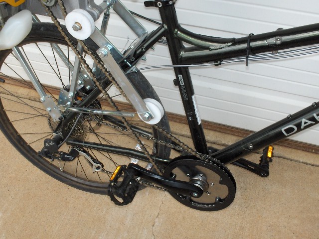

cjdavis 0 Опубликовано 18 октября, 2014 Жалоба Поделиться Опубликовано 18 октября, 2014 Посмотри тут: http://www.staton-inc.com/store/products/C...els-1040-0.html Ссылка на сообщение Поделиться на другие сайты
admin 0 Опубликовано 19 октября, 2014 Жалоба Поделиться Опубликовано 19 октября, 2014 Постараюсь осмыслить Ваше предложение. Сорри за некоторый схематизм изображения и возможное несоблюдение пропорций. Боже мой! Нет конечно же! Там где нарисована 34Т надо нарисовать 54Т (или 50Т) и опустить на неё цепь от мотора! Ага, теперь педали без цепи (( Не порядок.... Я хочу цепь от педалей! Хорошо, давайте прикрутим звезду 34Т к спицам и пустим цепь от неё на педали! Получается ДВЕ цепи к колесу (а НЕ К ПЕДАЛЯМ). И цепь к педалям внутри (ближе к колесу, чем цепь от движка). Правда, я сейчас подумал, даже не обязательно её к педалям крепить. Можно прямо к здоровой звезде прикрутить через небольшие втулки. Это и легче сделать и надежнее.... Короче, общий смысл в том, что с редуктором 5:1 никто не мешает переключать скорости без промежуточного вала. ++++++++++++++++++++++++++ Аааа, ну и обгонка на движке теперь не нужна, штуку можно сэкономить ))) Там всего ДВЕ обгонки (одна в педалях, вторая внутри Шимано-Нексус). На хрена ж ещё на движек ставить?! Ссылка на сообщение Поделиться на другие сайты
moshe 0 Опубликовано 19 октября, 2014 Жалоба Поделиться Опубликовано 19 октября, 2014 Мде, Вы положили старика Вагнера на все лопатки! И 8-зубая звезда не соответствует техническим нормам, и мопедная цепь немеряно веса добавляет... Вагнер поймёт как надо всех положит в технике, но это другой вопрос. По теории работает звезда от 6зубьев не плохо, но я встречал и 5и зубую зведу! с цепью и не поверите она ого го как работала! Так что теория и практика разные вещи! Ссылка на сообщение Поделиться на другие сайты
Владимир Карельский 0 Опубликовано 19 октября, 2014 Автор Жалоба Поделиться Опубликовано 19 октября, 2014 Похоже, одну из схем, предлагаемых буржуйской компанией "Стейтон", я, всё-таки, угадал, но это не то, что предлагал Никита... Ссылка на сообщение Поделиться на другие сайты
Владимир Карельский 0 Опубликовано 19 октября, 2014 Автор Жалоба Поделиться Опубликовано 19 октября, 2014 Боже мой! Нет конечно же! Ну да, ну да, я это понял уже после того, как отправил пост! Скорее, Вы предлагали так: Остаются два вопроса. 1. Крепление звезды к спицам мне ни разу не нравится. В моей "косорукции" примерно через 50 км центровка сбивается. Возможно, это сильно чувствуется из-за большого размера звезды. Лучше, действительно, крепить к большой через втулки или как у того человека, на чей альбом я уже кидал ссылку. 2. Доступный способ насадить обгонку на вал каретки. Блин, токарные работы нужны. А у меня основные инструменты - болгарка и наждак... Ссылка на сообщение Поделиться на другие сайты
