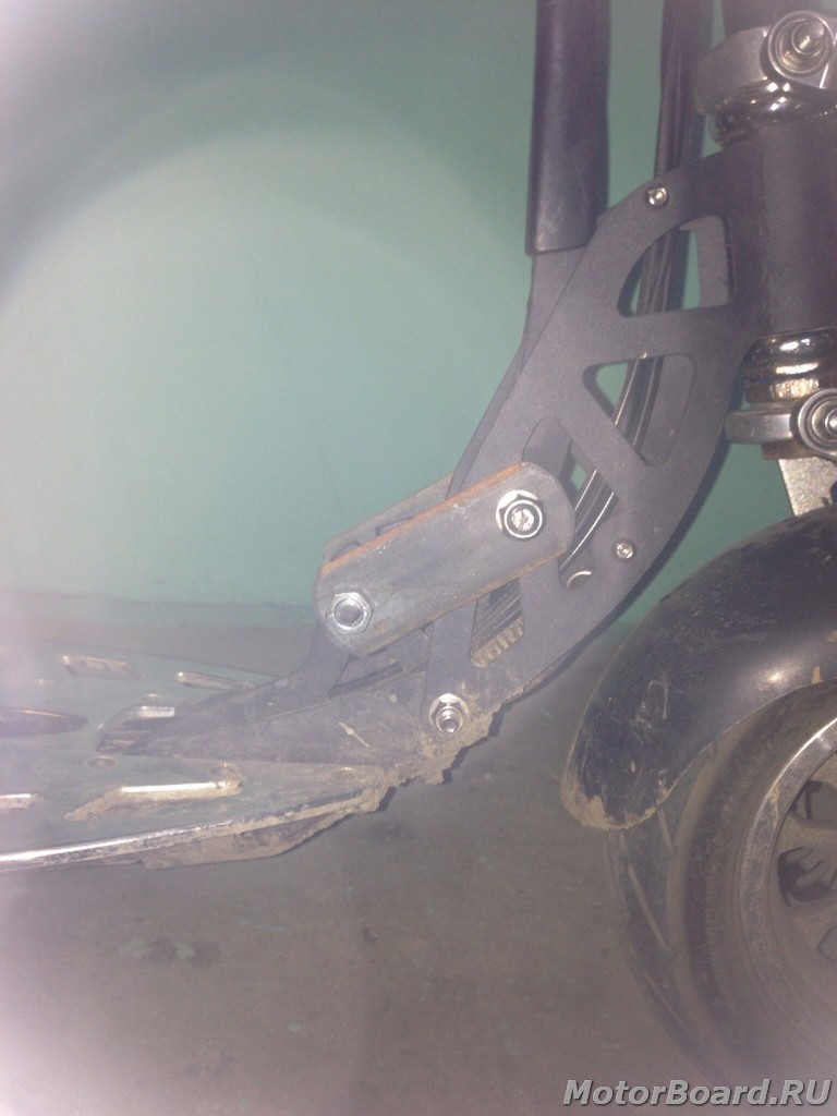

Не хотел заваривать механизм наглухо и марочится со втулочками и в недрять их в сам миханизм как ктото тут делал и решил просто поставить две пластины правдо не зною на долголи хватит,крепёж пластин буду ещё дорабатывать сегодня просто не успел зделал по скорому в конце рабочего дня.Если у когота есть какие советы готов выслушать.

Очень неплохая идея, весьма просто!
ну как схема хороша ? лучше небось не просто две пластинки а их бы еще связать типо п образной штуки чтоб не гнулось вообще
