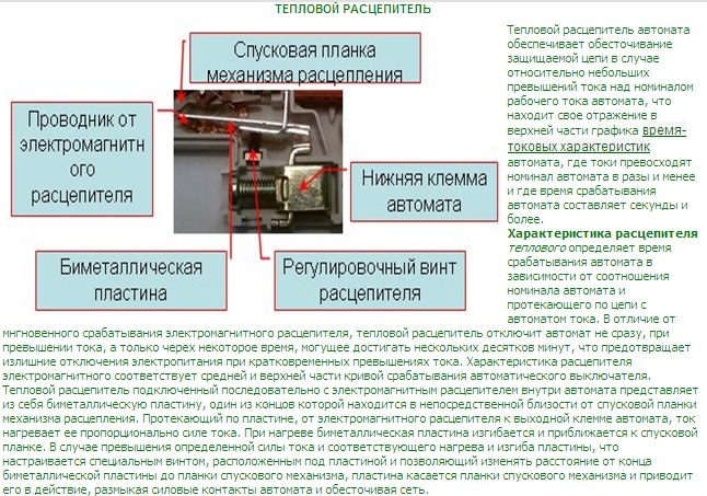

Pavel 0 Опубликовано 7 июля, 2013 Жалоба Поделиться Опубликовано 7 июля, 2013 ... поставил автомат С16 ... 16 ампер... ... странно, но иногда этот автомат выбивает - особенно, если я по полю на нем гоняю... Думаю, на 50 вольт его должно выбивать амперах на 50, не меньше! ... Эти автоматы срабатывают только от превышения тока - либо от кратковременного, превышающего рабочий ток в несколько раз (от 2 до 5), либо от долговременного, превышающего рабочий ток на 20-100% (ток теплового расцепителя автоматического выключателя - т.н. "тепловая защита").Ток срабатывания не зависит от величины напряжения, только тип тока (переменный или постоянный) играет роль (например искрогасящая камера в этих автоматах неэффективна при постоянном токе). В том, что автомат, рассчитанный на ток 16А, срабатывает при работе с контроллером, у которого максимальный рабочий ток равняется 25А, ничего странного нет - при токах, близких к максимальным, через некоторое время срабатывает та самая "тепловая защита". Поэтому в данном случае нужно было ставить автомат, рассчитанный (минимум) на 25А и лучше с характеристикой "B" (кривая В на графике), т.к. они срабатывают раньше (B25). Ссылка на сообщение Поделиться на другие сайты
admin 0 Опубликовано 8 июля, 2013 Автор Жалоба Поделиться Опубликовано 8 июля, 2013 В том, что автомат, рассчитанный на ток 16А, срабатывает при работе с контроллером, у которого максимальный рабочий ток равняется 25А, ничего странного нет - при токах, близких к максимальным, через некоторое время срабатывает та самая "тепловая защита". Ну, вот это кажется мне не очень понятным! Тепловую защиту как реализовали? Наверно, там есть проволочка нихромовая (или хитрый контакт "с памятью"), которые нагреваются и что-то срабатывает .... при 220 вольтах и 16 амперах. И что, при 50 вольтах и 16 амперах, почему оно сработает - энергия же раза в 4 меньше протекает! Ссылка на сообщение Поделиться на другие сайты
Pavel 0 Опубликовано 8 июля, 2013 Жалоба Поделиться Опубликовано 8 июля, 2013 ... Тепловую защиту как реализовали? ...Для реализации тепловой защиты в автоматах установлена биметалическая пластина, один из концов которой находится в непосредственной близости от спусковой планки механизма расцепления. Протекающий по пластине, от электромагнитного расцепителя к выходной клемме автомата, ток нагревает ее пропорционально силе тока. При нагреве биметаллическая пластина изгибается и приближается к спусковой планке. В случае превышения определенной силы тока и соответствующего нагрева и изгиба пластины, что настраивается специальным винтом, расположенным под пластиной и позволяющий изменять расстояние от конца биметаллической пластины до планки спускового механизма, пластина касается планки спускового механизма и приводит его в действие, размыкая силовые контакты автомата и обесточивая сеть. Ссылка на сообщение Поделиться на другие сайты
