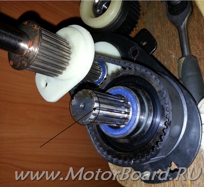

Петя, ты когда коробку перебирал, подшипники с валов стягивал? Чото коробка несколько от мануала отличается. Ты обгонку смазывал и чем? Вроде как обгонные (one way bearing) принято мазать жидким машинным маслом, чтобы ролики не залипали, но как это все делать, там подшипники плотно так напресованы на вал, а снимать их что-то нет желания да и нечем особо. Нужен съебник. У тебя фотку видел с меткой на валу. У меня тоже она есть. Чот зря я воще ее разбирать стал, отвернул колокол ненароком. На чо его сажать терь? На красный фиксатор? Там чото похожее намазано, лак какой-то. По идее на красном не должно открутиться.
Ссылка на сообщение
Поделиться на другие сайты
Только не Петя, а Женя меня зовут...
Значит по коробке, да съёмник нужен, я использовал вот такой:
И высокотемпературную смазку для КПП от Ликви Моли (скажем прямо, не дешевая, 600р. за тубус)
Мазать моторными и прочими текучими маслами не советую, ну а там как сам знаешь...
Снимается обгонка с подшипниками вот таким макаром:
- надеваем съемник:
- и стягиваем обгонку вместе с подшипником:
Колокол зря открутил, я его вообще не трогал когда все эти работы проводил. Думаю сажать лучше на синий герметик, потому что красный вообще лютая тема, с ним тебе потом придется резьбовое соединение конкретно греть чтобы открутить, а поскольку колокол всё таки изнашивается, то подобную замену исключать нельзя.
- надеваем съемник:

Сори, ник Петюшка :-)
Кинг Тони я так понимаю 4" это его типоразмер? Этим съебником любой подшипник на каробке снимается?
Во такой у тебя http://www.kingtony.kz/ru/catalog.php?id=719
7963-04 так?
А с завода там какая смазка лежит? Я хз, но вообще обгонки мажут жидким. Но если там быстро все прогревается, то можно и густым.
Я обычно пользуюсь синими соплями mobil1. Она вроде как для колесных подшипников. Вроде как высокотемпературная. Крайни раз ее купил в модельном магазине с надписью marine grease. Для смазки гибких валов привода гребного винта на моделях лодок и катеров. Смазка очень плохо вымывается и не растворяется ничем из того, что дома есть (бензин, ацетон, спирт). Правда на тюбике не написано ничего, что там внутри, но по запаху и цвету однозначно она.
Колокол я не спецом открутил, гайку на этом валу пытался отвернуть, удерживал за колокол. Посажу на красный тогда, если понадобится открутить нагрею феном до 200 отвернется как по маслу. С фиксаторами я уже много возился.
Не понравилось, что подшипник у колокола посажен не заподлицо с началом резьбы под колокол, т.е. не вся резьба на валу колоколом используется видимо. А вообще коробку надо перебирать, она вся в масле. Изо всех щелей течет. Фрикционы все жирные, пластины тоже.
Спасибо.
Ну я думаю, что в реальной жизни ты тоже не Блитскриг Иванович Сталинградов icon_lol.gif
Да, съемник походу 04 ый, но тебе совсем не обязательно покупать именно точно такой же, я взял первый попавшийся у себя в гараже под нужный размер...
С завода там лежала какая то зеленая смазка, тоже достаточно густая, я её убрал и смазал всё своей, хотя в принципе, на той коробке что я перебрал только что, этого можно было не делать, потому что смазки лежало нормальное количество. По поводу Мобила ничего сказать не могу, поскольку не пользовался. В принципе, в любом случае после сезона коробку нужно будет снимать, вычищать и заново смазывать, иначе износ будет сильным и жить она будет гораздо меньше по времени.
По поводу масла со всех щелей, да убрать его нужно обязательно, я для этих целей пользую либо растворитель, либо ацетон, вычищается ЛЮБАЯ смазка и грязь до блеска.
Ещё, на валу где стоит пакет сцепления нужно обработать тонким натфилем пазы:
и на ответной части, которая прижимается пластиной, за которую тянет тросс переключения скорости:
нужно для того, чтобы прижимную часть не клинило, на моей коробке которую я перебирал только что пластина была настолько плотно надвинута на вал, что всё время работала только вторая скорость и сцепление не освобождалось, я из-за этого долго мучался, не мог коробку вообще разобрать, потому что эту часть вообще ничем подковырнуть или снять невозможно... пришлось народную мудрость применять блин :)
Мобил тоже вроде как высокотемпературная, мне она нравится тем, что пленка очень устойчивая. Не смывается ничем. Хотя это и добавляет проблем когда нужно обезжирить. Я так понимаю там на этом валу зазубрины, мешающие с него снимать чашку. Уменя вроде разобралась без проблем.
Еще вопросик, каким образом защищены от проворачивания на валу мелкие шестерни? Я гайку с обратной стороны от колокола таки отвернул удерживая за мелкую шестерню вал. Снимать подшипники нечем пока поэтому закрутил обратно. А как их одевать обратно вообще не представляю. Забивать нельзя. А съемника этого хватает, чтобы все подшипники обратно одеть на вал с мелкими шестернями.
Попрбую сегодня куда-нибудь заскочить за съебником. Я насколько понимаю размер важен, очень большой зубцами мелкий подшипник захватить не сможет наверное.
Проще купить такой как у тебя да и кинг тони годный струмент делают.
